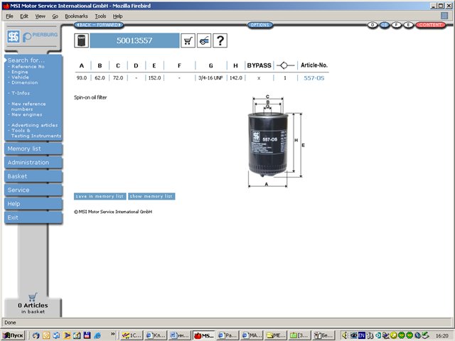

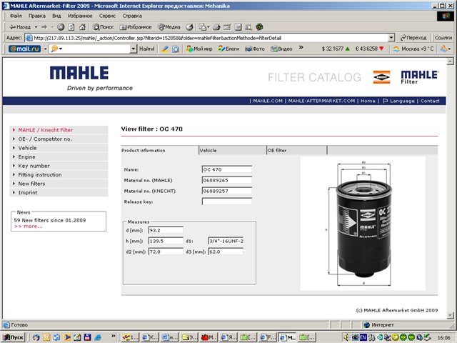

Смотри что получается. Размеры ОС470
Размеры заменителя ОС51
Они отличаются высотой фильтра 139 и 149мм
KS кроссирует только номер ОС51 на номер 50 013 557
Его размеры отличаются на 3мм это конструкция хвостовика за который откручивается.
Вот как делает KSЗдравствуйте! У наших торговцев в ходу только один каталог MANNовский. Вот с какого он года сказать не могу. Но маркировку фильтра с AWT обязательно узнаю и напишу. Мне вначале пытались впарить именно маленький фильтр, уверяли что он идет как аналог большого. Только когда сам залез в эту книгу, то увидел, что на AWM идет только 940/66. Вот такая у нас ситуация, чтобы купить расходники нужно точно знать номер, и не других фирм, а только той фирмы, которой торгуют

					KYM
Юра,оспорю!
в экзисте можно разные кросы найти .как на фильтр 50013557,так и на ос51 сравни их забивая их в строку поиска![]()
самый точный каталог это каталог производителя
