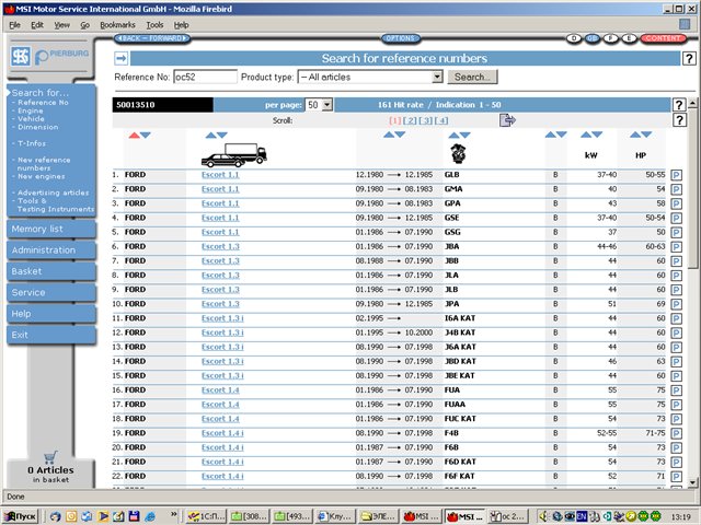

    Я брал Кнехт ОС 52
    У меня щас стоит махле каталог но без фильтров он.
    Но колбешмит номер махле кроссирует не не этот фильтр!!!!!!!!!!!ОС52 ставился на форды!!!!!!!!!

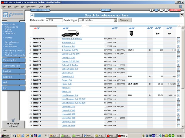

    Цитата Сообщение от Karlsson
    (ОС 235)
    Ставился
    А вот ОС51 ставился на дизеля VW и он же перешел при лонг лайф на AWT

    Karlsson
    смотри что дает KS это 52 фильтр
    А это то что дает KS на AWT
    Как минимум длинна фильтра 52
    79мм ,а 51 123мм это еще больше уменьшит площадь фильтра.
    Я щас не помню номер фильтра,который по размерам одинаковый с маленьким ,но у него нет клапана перепускного.и выше 2,7 на любых оборотах давление на AWT не поднимается. Так что уточняй

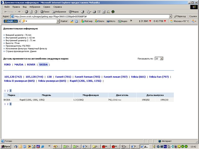

    Согласно экзисту с вагом эти фильтры ОС52 связаны только шкодой
