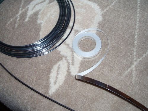

    На авторынке, только совет, как следует обезжирить и и неплохо бы феном, и по хорошему, тот скотч, который идет с хром молдингом, поменять на 3m, хотя у меня и так без проблем все держалось.
    з.ы а смотрится действительно классно и в тему!
    [pic]2424[/pic]
    [pic]2423[/pic]
    Ну и мона пошире молдинг купить и сделать так (кстати, тоже как у W8)
    з.ы Единственное, тут с местами отреза надо поколдовать, чтобы молдинг не облазил, обработывал прозрачным клеем гелем, не помню правда каким..
    [pic]2604[/pic]
    [pic]2419[/pic]

    Так а как она гнется? Не будет белесых следов на месте изгиба? И самое главное - сколько стоит?
    04/AWT/GFY
  6. #26
    20.02.2006
    7,629
    Получено: 24
    Цитата Сообщение от Mex@n!K
    Allman
    так там не надо ничего гнуть
    стоит около 50р за метр
    сколько нужно не помню точно
    А как же изгибы двери и панели? Они же не прямые. Отсюда вопрос: любая ли лента повторит эти изгибы без повреждения поверхности?
    полоска гибкая все плавные линии повторяет легко
    на 90 градусов ее согнуть проблематично, но можно
    я просто обрезал по краю двери и панели
    заедь на авторынок, когда увидишь ее живьем поймешь что это такое

    Самый край можешь на всякий случай на клей посадить.
    Будет надежнее.
    Т.е. полосу вначале разогреть феном, а потом снимать защитную плёнку и клеить?
    Просто не пойму на каком этапе греть и насколько сильно?
    А хром полоса в мебельном и на авторынке тоже самое по ходу.
  13. #33
    20.02.2006
    7,629
    Получено: 24
    налепил, прогрел, прижал

    FateSpb
    правильно я у себя так же делал...
    собственно полосу в кунцево брал.. там она метрами продается... причем разной ширины.. я по мойму 5 мм брал ща уже не помню..
    а вот собственно и вид полосы..
    примерно через год в в месте изгибов и на конце полоса начала отклеиватся.. пришлось дополнительно в месте изгибов и на кончиках аккуратненько доклеить моментом ... стало все нормально...
    везде входит 6 мм
    на торпеду можно взять 5 мм, т.к. по краям более узкая щель (по крайней мере у меня и у Sultana_Spb было так)
