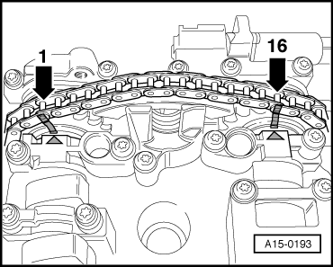

    Всем доброго дня!!!Заменил натяжитель цепи.Все бы хорошо,но машина стала тупить,стала медленнее разгоняться,подхватывает где-то после 3000.
    Двигатель ADR.Спрашивал в сервисе где менял,не сместили ли метки на валах,они говорят,что если бы сместили,то .......... С заменой головы.
    Может кто-то сталкивался?Есть соображения?

    насчет замены ГБЦ они погорячились...это надо достаточно сильно их сместить
    Цитата Сообщение от SADRUS
    Есть соображения?
    для начала почитай ошибки...и проверь все метки заново..и не забудь про звенья цепи...
    и возможно - причина в чем-то другом...

    Заметно стало сразу,я так думаю все таки причина в смещении.
    это как?
    Кол-во звеньев?Или что-то еще?
    VW Passat 1.8 ADR Variant
    13.04.2005
    22,541
    Получено: 14
    это как?
    количество звеньев между звездочками распредвалов должно быть ровно 16...

    Цитата Сообщение от Maks S.
    На АЕВ так же?
    абсолютно...
    1967s
    На АЕВ так же?
    Да.
    Кстати, ИМХО, по другому там звенья не отсчитать.... Я специально пробовал, ни 15 ни 17 не получается натяжитель засунуть , можно только сместить метку на РВ относительно крышки подшибника РВ, т.е. перекинуть на звено по звездочке РВ
    Это возможно, справедливо для простого натяжителя, с переставщиком фаз не фсе так просто - верхнюю ветку цепи можно либо опустить до упора вниз и получить 15, либо выдвинуть вверх - и получить 17. А у автора ADR, с фазовращалкой...
    Именно так. Натяжитель не простой.В любом случае ошибки в первую очередь смотреть буду.

    KYM
    Да я как раз и разбирал с фазовозвращалкой
    Кстати SADRUS как вариант, вдруг всетаки разбирать будеш (т-т-т-) попробу
    Добавлено спустя 1 минуту 16 секунд:
    й прочистить-промыть натяжитель, может забился и не выполняет свою функцию???

    Натяжитель новый.Старый тарахтел,но разгон давал отличный.Этот естественно не тарахтит,но разгон
    Да и если б он невыполнял свою ф-цию,появился бы звук дизеля,но его нет.

    SADRUS
    Может фазовозвращатель некоректно работает
    попробуй отсоединить его и подать питание, будет "шпынек" двигаться?
