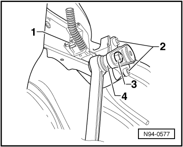

    По умолчанию кронштейны датчиков дорожного просвета.
    Дайте подсказку где они и как выглядят
    а то я засомневался что фары не регулируются....
    или просто как то плохо светят
    09.11.2005
    1,067
    На рычагах.
    13.04.2005
    22,541
    Получено: 14
    левая сторона автомобиля - передняя подвеска и задняя балка... блок корректора - за обшивкой в левом заднем крыле..
    передний
    задний

    Мужики а как его проверрить то ?
    визуально на повреждения+разъемы, проводку...работоспособность - ВАГ-комом...
    как то маловато света
    возможно - тебе просто надо проверить положение фар и отрегулировать их...
