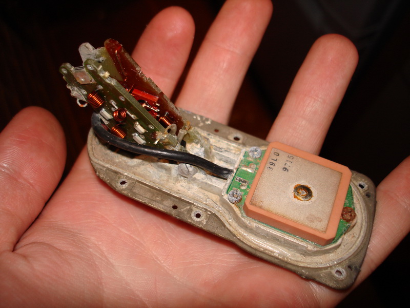

    Беда у меня...ехал и радио просто замолкло.
    Даже в Москве не берет, не берет вообще ни одну станцию, по навигации висит ошибка, что обрыв провода.
    Снял я антенный усилитель, он вместе с GPS приёмником.
    Проводок антенны в норме, я его перепаивал и все равно не берет.
    Если вместо усилителя подключить кусок провода то О чудо, радио работает.
    Сам усилитель в разборе
    Что мне делать с ним?
    У меня только 1 вариант - взять соеденить на прямую антенный кабель и штырь.
    Добавлено спустя 1 минуту 23 секунды:
    Вот, что еще примечательное.
    Если просто снять усилитель, то сигнал есть и более менее хороший, если его прикрутить на крышу, то сигнала нет вообще.
    Видимо подается "-" на усилитель и что-то там происходит, т.к когда откруручиваю гайку, то прием более-менее налаживается.

    ИгорехаROLF
    Нави все равно не работает, если приткнуть кусок провода, то ради ловит даже в 100км от Москвы Даже без усилителя прием есть, а если все прикрутить, то приёма даже в Москве нет.
    Напрямую чтоли соеденить?

    Maks S.
    Она 2500р стоит...
    Бу брать не хочу, а то будет тоже самое.
    Пока припаял провод напрямую к антенне, радио уверенно работает даже в 70км от Москвы.

    Цитата Сообщение от Maks S.
    Мне с перемычкой не понравилось.
    Я антенный провод отпаял от усилителя и припаял к соседней плате, та которая упирается к штырь антены.

    10.11.2007
    6,518
    Получено: 61
    Отправлено: 45
    Цитата Сообщение от litvintsev
    Может тогда Bosch на стекло?
    Колхоз
    А штырь пускай бутафорский стоит?
    Я кажется решился, сделал антикризисно-пропаял провод до штыря и работает.
