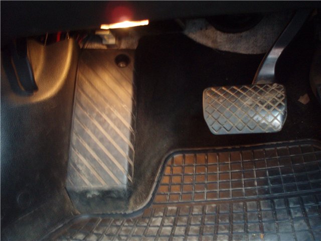

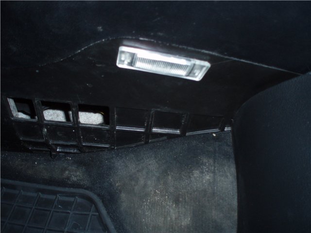

    Видел несколько подобных тем и решил себе тоже заколхозить подсветку для передних ковриков.
    Сначала, как кто-то здесь уже писал, рассматривал вариант установки светодиодной ленты, светодиодной площадки, отдельных светодиодов. Съездил в южный порт, там этого добра навалом, все потрогал, посмотрел как светит и... ничего не купил. Свет или белый или голубоватый я же хотел сделать что-то похожее на штатное.
    На обратном пути зашел в обычные автозапчасти и увидил то, что на мой взляд больше мне подходило. Купил два плафона подсветки номерного знака от "калины" Плафончики сделаны очень качественно, разьем европейского типа с уплотнительной резинкой, защелкой, лампа в толстой пластиковой коробочке, думаю поэтому корпус не будет сильно греться. Цена 80 руб + около 40 рублей ответная часть разьема.
    Для того чтобы все это дело поставить пришлось снимать весь нижний пластик под рулем и пластик вместе с бардачком со стороны пассажира. Проводку соединил с подсветкой соответствующей двери.
    На мой взляд получилось очень не плохо, свет естественный, ощущение что все стояло штатно. Всем кто видел очень понравилось
    Сделал несколько фоток, но так как сейчас светло, то увидить можно только сами плафончики, свет естественно видно плохо... Ночью освещает все очень здорово, не ярко и все отлично видно))

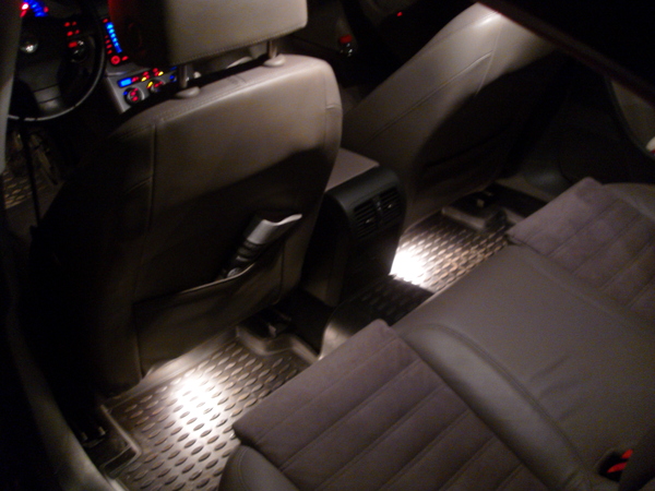

    а есть у кого нибудь фото как светит и как сделано сзади, штатно в ауди а6?
    Passat B6 1.4TSI (CAXA) 2009г.в. седан, DSG-7
    Passat B6 1.4TSI (CDGA) газ-бензин 2009г.в. универсал , DSG-7
    20.02.2006
    7,629
    Получено: 24
    Вот как на В6 доделывают
    Штатные плафоны в сидушку ставятся

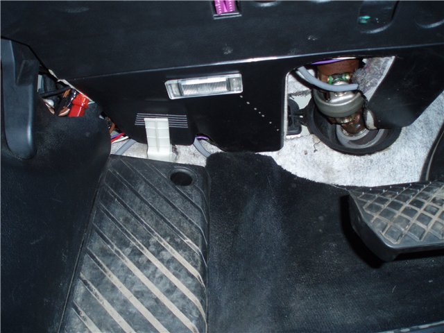

    Проводка: все очень просто. Основная задача - вывести провода от плафончиков в соответствующую дверь. Там подключить их к штатным плафонам.
    Еще раз повторюсь, для этого придется снять пластик на который устанавливаете плафон (нижнюю часть панели справа и слева), пластиковую облицовку под панелью около двери (на последней фотке справа от плафона) и естественно сами пластиковые облицовки дверей. Внутреннюю железную панель в двери разбирать и снимать не нужно!
    Далее берете провода от плафона, проводите их под резинкой между дверью и кузовом вместе со жгутом (резинку "отщелкиваем" с обеих сторон что бы было удобно), затем также со жгутом выводите из железной панели двери.
    Я это делал так: немножко вытянул жгут со стороны коврика в салоне авто (предварительно освободив закрепления жгута на двери), примотал провода от плафона к жгуту изолентой и проташил жгут со стороны двери. Таким образом вытащил провод около резинки между кузовом и дверью, далее просунол в резинку - просунул внутрь двери, затем просунул пальцы со стороны железной панели там где выходит жгут и нащупал провод. Вытаскиваем его и ведем до штатных плафончиков, соединяем с проводкой и все собираем обратно.
    Единственное намучался со снятием бордачка , почитайте предварительно как это делать, в базе должно быть.
    Что касается синих лампочек - как раз не очень этого хотел Но при желании их легко поменять, плафон на защелках и легко вытаскивается без доп. разборов чего либо.

    Ничего так в В6 только пятном как то получилось... Как то бы рассеить равномернее...
    29.06.2007
    243
    Вот я тоже этого боюсь... сидения очень близко к коврикам, если плафон поставить параллельно полу, то получить равномерное освещение будет сложно..
    Хотя на фото мне кажется светодиодная подсветка
    20.02.2006
    7,629
    Получено: 24
    Это не диоды... обычные лампы
