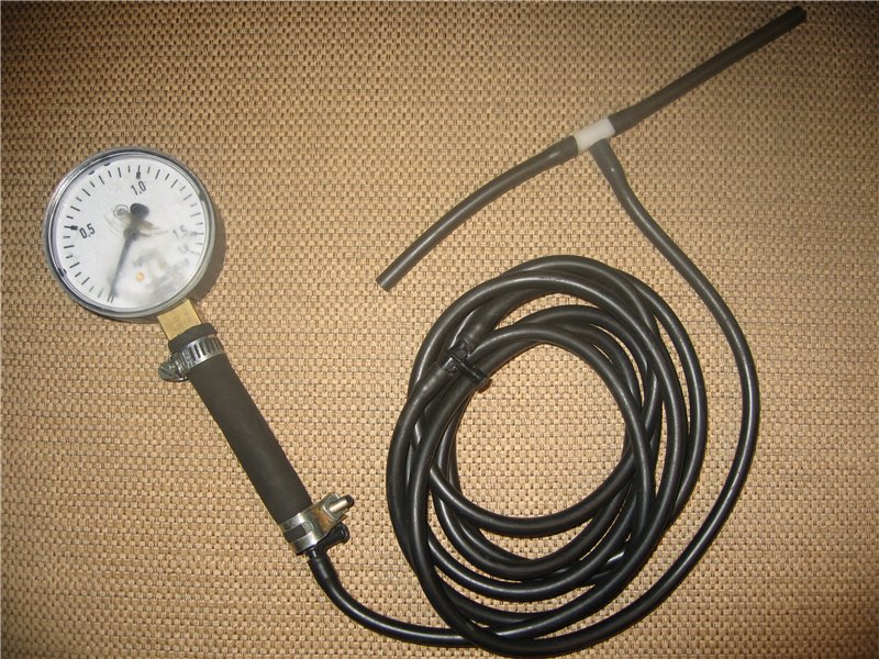

    У себя на Пассате ставил тройник для стрелочного монаметра со шланга идущего на регулятор давления топлива.
    Хотя счас обращаю внимание что стрелка в пике чуть подрагивает.

    Еще момент - аналоговый манометр с мелкой градацией будет гораздо более нагляднее цифрового . Именно с помощью аналога я нахожу порой то, что не вижу через датчик давления в вагкоме. Инертность отображения изменения показаний цифрового манометра никто еще пока не отменял. Это факт (я насмотрелся на эти показометры, встроенные как бонус в турботаймеры - погрешность от реального - дикая, причем еще и нелинейная). А если прибор будет работать приближенно к аналоговому, то и цена его будет соответствующая.
