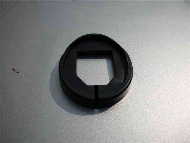

    1. Я снимал чтоб заменить прокладку под антенной
    2. прокладка от похожей антенны(за 150руб.) из магазина з/ч на ваз,таз итп.

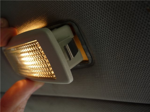

    3.снимаем плафон потолка багажника. защлка слева(по ходу движения)

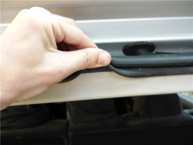

    4. снимаем верхнюю обшивку. (уплотнитель можно не снимать)
    5. она держится на таких пистонах
    6. аккуратно тянем её вниз. вот так страшно выглядит эта процедура)) но обшивка прочная и хорошо гнется.лучше делать это по центру обшивки.
    7.доступ открыт.

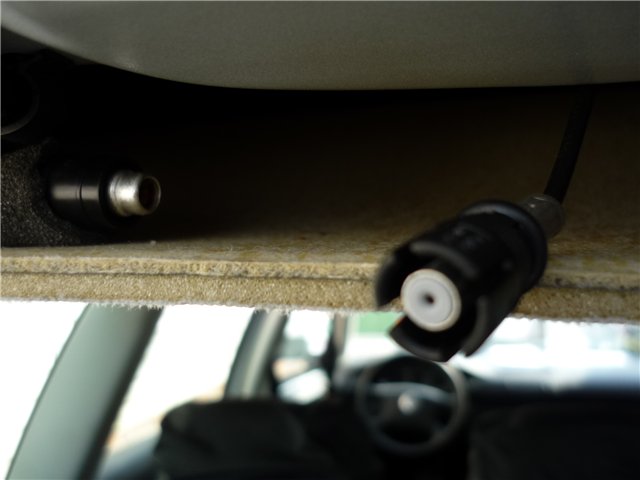

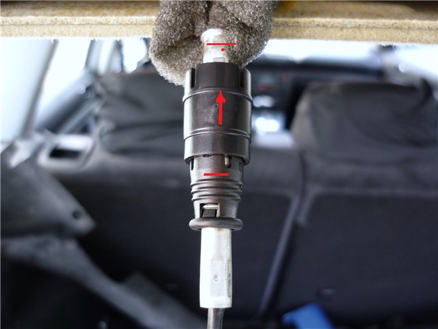

    8.достаём антенный разъём и разъединяем его.
    держим провод снизу и сверху а втулку тянем по стрелке.
    9. откручиваем гайку антенны, и снимаем антенну. ВСЁ!!!

    А прокладку зачем менял, протекала?
    Passat Аватар для rubin
    29.12.2008
    Россия, Белгород
    1,333
    Получено: 10
    emilius
    её вообще небыло, такая из США приплыла
    (смотри на первой фотке)
