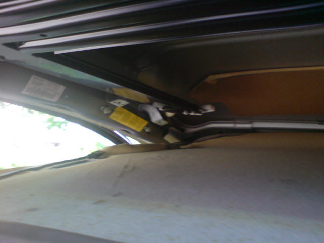

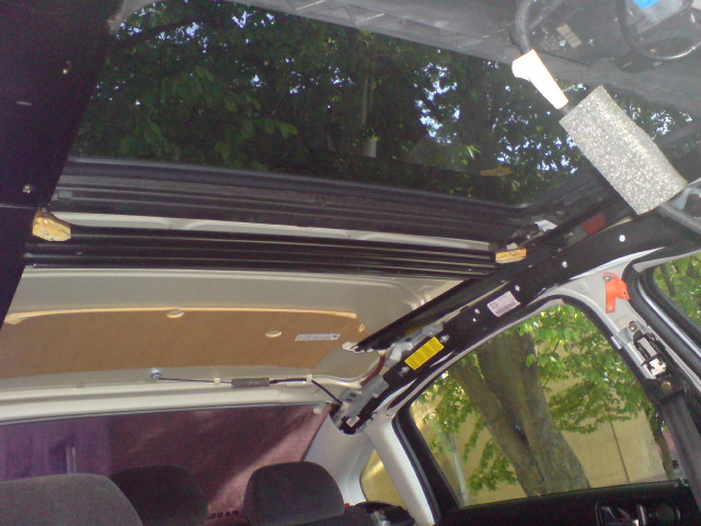

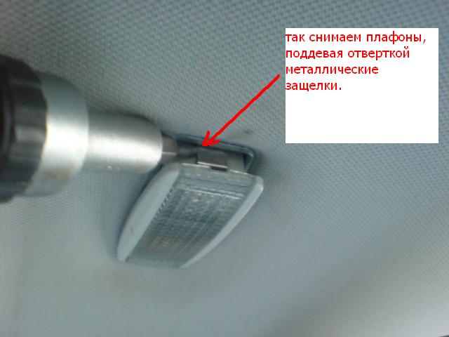

    Привет всем! Вот, наконец таки я созрел и рученки мои добрались!
    Самой первой причиной сего деяния стала неработоспособность люка - что-то где-то заедало!
    Итак: Для выполнение процедуры снятия обивки крыши потребуется:
    1) крестовая отвертка
    2) 2 плостких отвертки с маленьким тоненьким "жалом" и пошире.

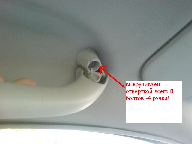

    1. Аккуратно и без лишних эмоций откручиваем все 4 ручки на потолке.

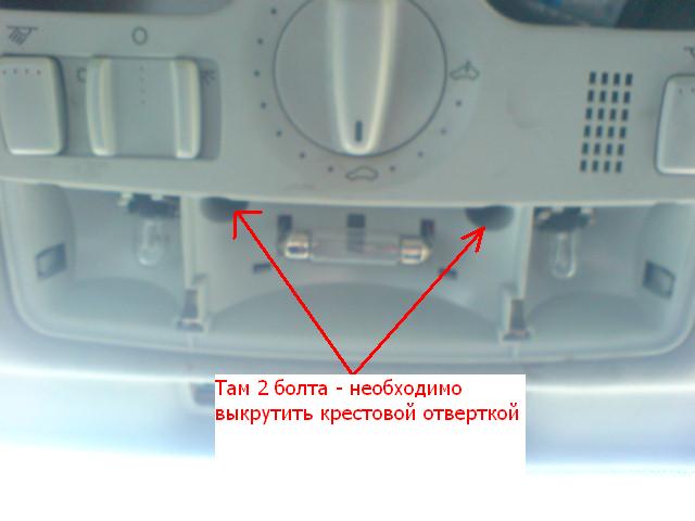

    2.Снимаем крышку и пластиковый плафон управления люком

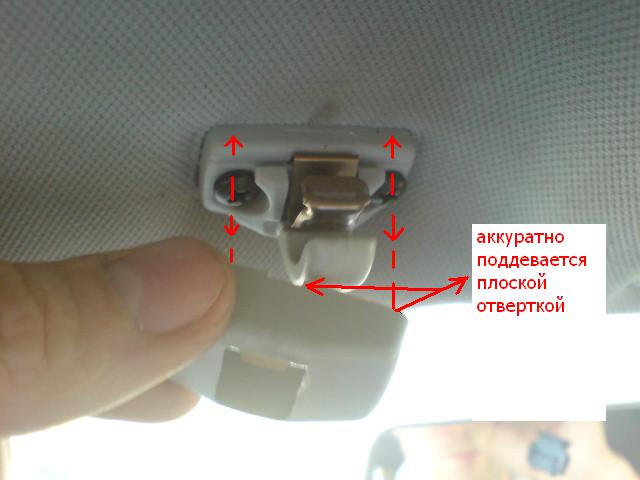

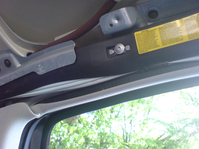

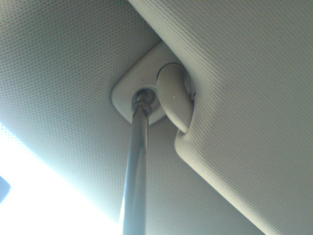

    3.Доходим до козырьков от солнца: откручиваем видимые болты
    и внимательно относимся вот к этой части:
    4.Снимаем таким методом плафоны

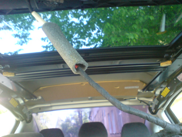

    5.Не забываем, что в солнце защитных козырьках есть своя особенность крепления в корпусе крыши, на основании фото, аккуратно вытаскиваем козырек, не забывая отключать проводку!

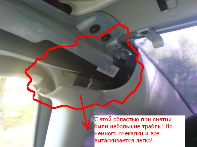

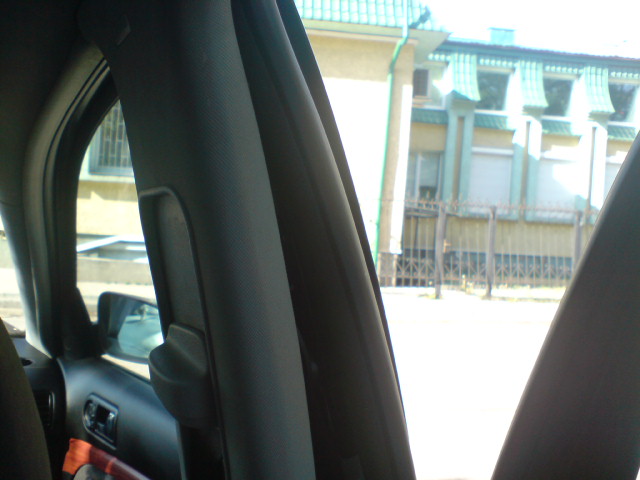

    6. Теперь отсоединяем стойки центральные и немного задние:
    7.Были небольшие траблы вот с этим участком - терпение и все будет гууд!

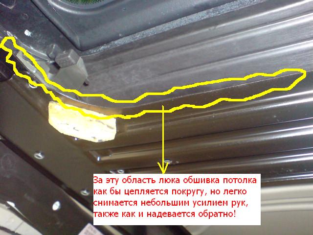

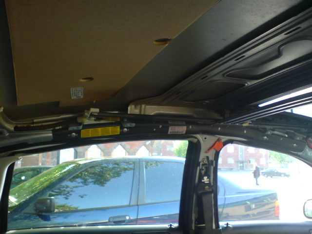

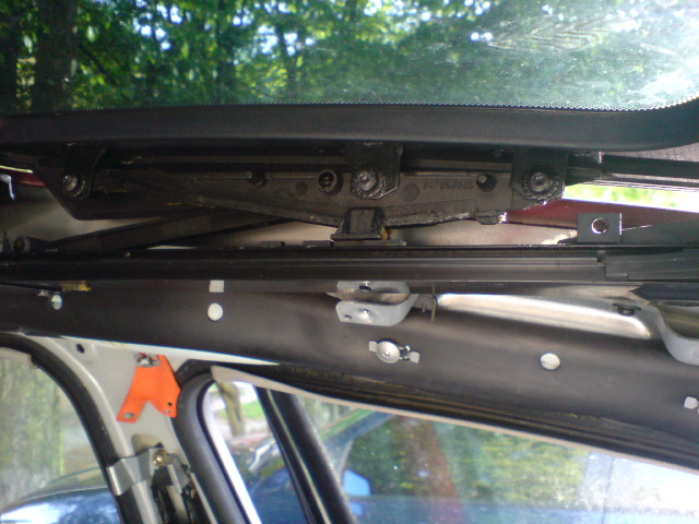

    8.Обшивка почти снята - расстояние между крышей и обшивкой
    9. При снятии следует учесть, что обшивка люка как бы загнута за основание люка

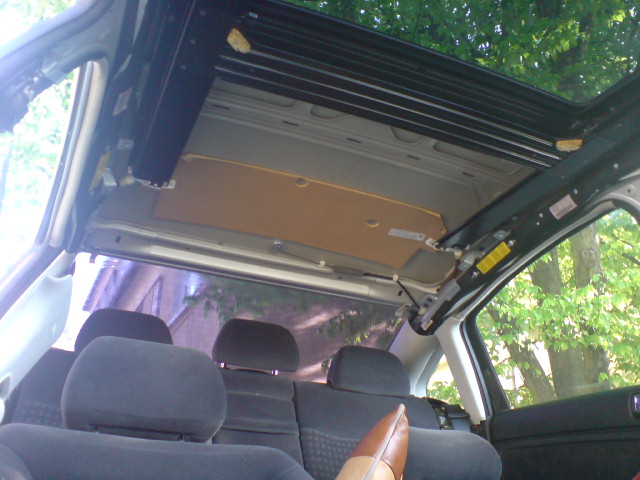

    10. А вот что мы получаем уже после того как вытащили крышу
    11. Через переднюю дверь и отброшенные до конца назад передние седенья вытаскиваем и обратно затаскиваем обшивку :
    12. А это я беспокоился за подушки -срабатывали али нет! У меня все гуууд! Целеханькие!
    Пользуйтесь!!!

    пока нет надо снимать сам люк и смотреть что с рельсами! У меня одна рельса токает нормально весь люк, вторая застревает из-за того что механизм поднимающий и опускающий срабатывает раньше положенного! - я когда крышу снял - у меня какие-то запчасти в руки упали... - но это фигня - это крышка!

    Цитата Сообщение от ksa
    а как ты определилд что все гуд с подухами?
    по чем это видно?
    В целях самоуспокоения, при покупке данного авто, поскольку он был полность перекрашен - было палево что все подушки срабатывали, т.е. был перевертыш, по другому нахрена тогда красить всю машину поновому. В итоге: При срабатывании боковых подушек - там есть пластиковые типа защелок - они разрываются когда подушка вылетает - у меня целеханькие - слава Богу!
    Да и подушку так не сложат аккуратно. как она сложена! Тем паче при срабатывании подушек прописывается креш дата - ее нет!Машина не переертыш - весь корпус целый и пайка вся заводская!
