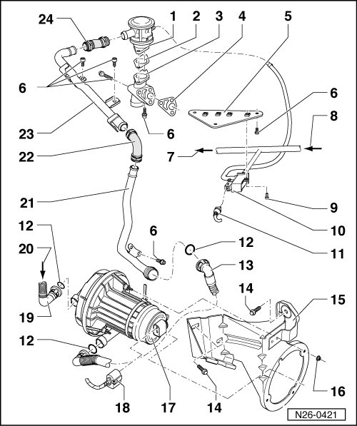

    Ребята, подскажите, куда ведет другой конец шланга клапана СВВ. Мой развалился, хочу поменять, но не вижу конца. Как правильно к нему подлезть, снять тройник ВКГ , что еще? Спасибо.

    на клапан подачи вторичного воздуха N112
    1 - Комбинированный клапан
    2 - Прокладка
    3 - Кронштейн
    4 - Прокладка
    5 - Кронштейн
    6 - 10 Нм
    7 - к перепускному клапану турбонагнетателя -N249-
    8 - от вакуум-ресивера/разъем впускного коллектора
    9 - 6 Нм
    10 - Клапан подачи вторичного воздуха -N112-
    11 - Штекер 2-контактный зеленый
    12 - Уплотнительное кольцо круглого сечения
    13 - Напорный шланг
    14 - 8 Нм
    15 - Кронштейн
    16 - 8 Нм
    17 - Двигатель для насоса вторичного воздуха -V101-
    18 - Штекер
    19 - Рукав воздухозаборника
    20 - От воздушного фильтра
    21 - Соединительная трубка
    22 - Уголок
    23 - Напорная труба
    24 - Тройник
