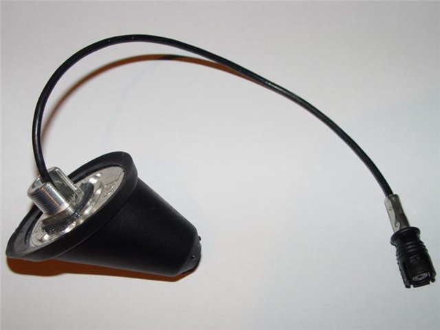

    Всем привет)
    На моей машинке лопнуло а затем видимо и потерялось уплотнительное резиновое (или пластиковое) кольцо между антенной и крышей.
    Подскажите его номер, чтобы заказать? или может у кого нибудь такое завалялось? :-)

    Была анологична проблема ,
    Так как руки растут от туда откуда надо снял аннтену и вырезал ту самую прокладку из обычной резинины .Смотрится здорово как радная

    Я тоже у себя менял. Подошло от какойто китайской антенны за 150 р. Как снимал и ставил сделал фото. Завтра выложу если надо.

    интересно как из простой резины вырезать то кусок такой? там форма и размеры подгонять надо.... А делать колхоз - нда...

    Таже проблема у мен... езжу без кольца...в офф сервисе сказали могут заказать только антенну целиком, с проводом и пр - 8тыр

    кстати, чревато - чревато отгниением антены! или коротнет!

    у Smirnofff такая же проблема - поступили просто: у меня была сломана антенна, я поехал на разбор, взял антенну в сборе за 500 рублей, себе хвост оставил, Юре подогнал нижнюю часть, правда он пока не поставил

    Пригнали уже без кольца, сразу не заметил (99 гв). Часа полтора прогулки по разбору- подобрал похожий пыльник , обрезал ненужное скальпелем, натянул со щелчком- гут! два года катался и новый хозяин не парится. Можно взять китай в сборе- кольцо себе остальное- прозапас (шпана любит антенки тырить) или в долю с кем то.

    оригинал идет с базоц целиком, уплотнитель отдельно не продается

    А вот и не правда!Смотрим и заказываем!http://www.passatplus.de/umbauteile/antenne/index.htm

    Вот заказал в экзисте - через дней 10 будет вроде)

    попытался заказать такой рем комплект для антенны на exist.ru заказ сначала приняли, а потом позвонили и сказали что их уже не производят и сняли. :-(
    а вот такая http://www.passatplus.de/umbauteile/ant ... 35507E.jpg антенна к нам не встанет???

    Нормальная приблуда, но это надо потолок раскурочить, что бы её поставить.... ломы трогать.

    Так у неё же ответная часть совсем другая,у нас такая
    А у неё такая
    Нужно будет ещё переходник покупать.Хотя я лично думаю что встанет и даже будет работать!(При наличии переходника)

    Так в потолок по любому лезть придется,если приёма нет.Ну или на крайняк всё оставшееся время самому себе песни петь!

    Отрезаешь свою "ответную часть" и припаиваешь к чужой- и вперед! По срезу крыши вроде проблем с приложением быть не должно. Я на прошлом Пассате вместо штатной накрутки (самой антенны) привинтил "рожок" с МАНа, только резьбовое соединение пришлось переделать- калибр другой. А так- коротыш металлический вороненый, вид супер, прием г...но, только в черте города (да я радио и не слушаю...)- продал вместе с машиной.
