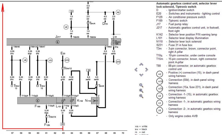

    Сергей! а от F 189 куда идет провод 43 ? на массу?

    Ну вобщем всетаки на массу
    ну да...(схему я тебе для коллекции дал)
