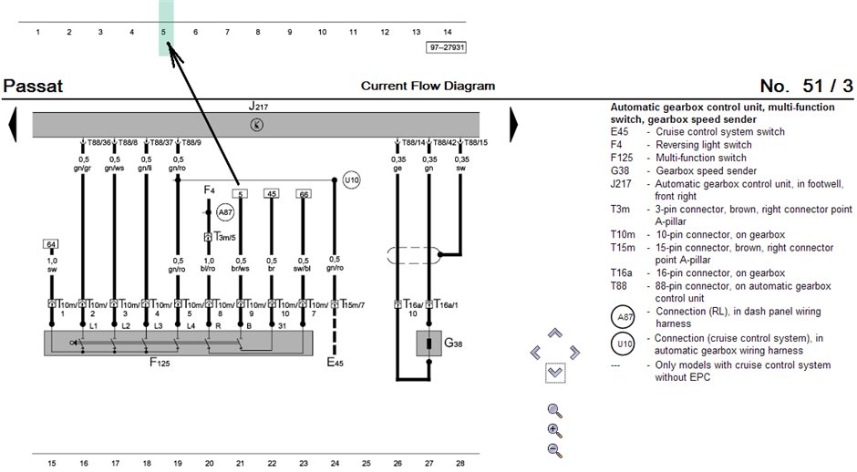

    Вчера прозвонил провода:
    1. от ЭБУ АКПП на круглый (15-штекерный) разъём АКПП(он очевидно идет на клапана и дат. темп.) все провода звонятся
    2. от ЭБУ на разъём датчика F125 (9-штек.) но прозваниваются только 8 проводов. Куда же уходит этот 9-й провод? (коричневый с бел. полосой)
    Думаю истина гдето-рядом

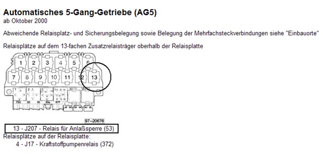

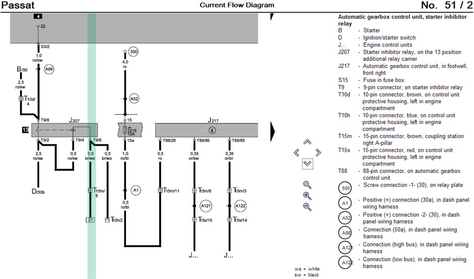

    уходит он на реле стартера (J207 - нижнее правое в блоке реле под рулём)

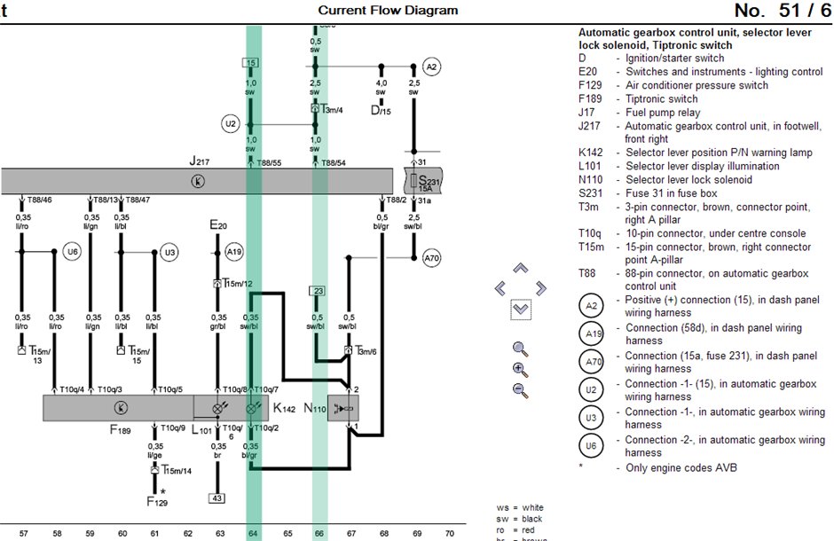

    Так вот. Там видно что один проводок от F125 идет на предохранитель(15А) и на F189 и на N110 Может из-за этого и "ботинок" не горит? ит.п.
    и такие проводки есть ( "64" и "66" )- я же тебе вроде раньше писАл про него (или это кому-то другому? - проверь 31-й предохранитель и дальше проводку...)

    Цитата Сообщение от rubin
    Значит писал не мне
    смотри схему выше (добавил)

    я еще не проверярял провод от Ф125 к реле 207, но раз уж машина не заводится в режиме "Д" значит все в порядке, и с проводом и реле? верно?
    А вот как понять с ботинком???
    Соленоид 110 в порядке, т.к. по нем ошибок нет,(а вот если снять с него клемму то появляется ошибка, проверено.)
    Переключатель Ф189 представляет собой плату??? (зелененькая такая вставляется в хром рычага)? Верно?
