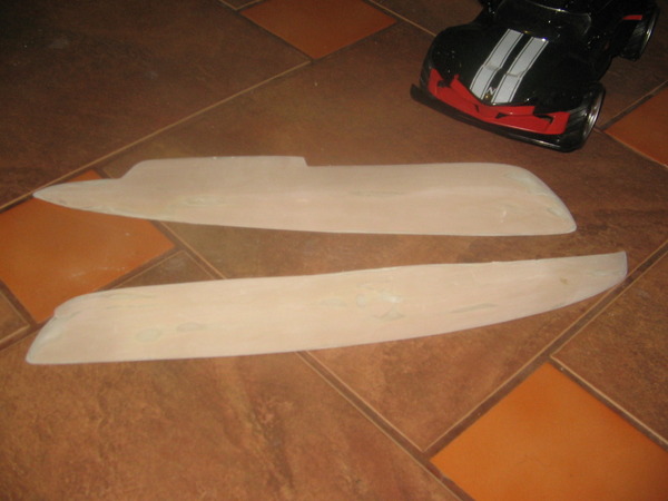

    Привет всем.
    Не знаю было или нет но решил отписаться..
    Вообщем в связи с заменой фар и наличии их в течении нескольких дней не на машине решил по подобию покупных ресниц сделать сам такие же. Вот итог. Вроде все срослось.

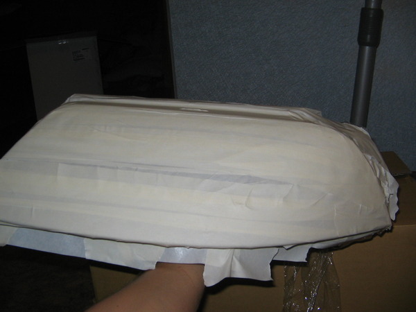

    Берем фару и обклеиваем ее скотчем..

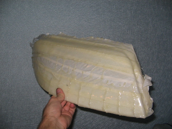

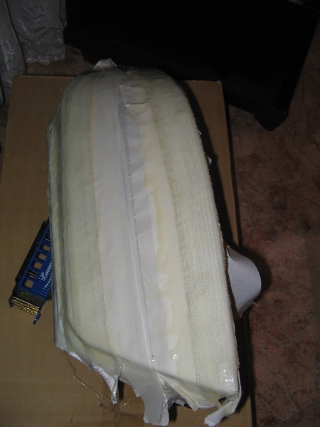

    Наносим эпоксидку+ стеклоткань.. так 2-3 слоя.
    Даем высохнуть..
    Через пару часов снимаем получившуюся скорлупу. Как все страшно то =)
    Ну а дальше обрезаем как надо (я обрезал по покупным ресницам) и шпаклюем реснички..
    Грунтуем...
    После покраски и в итоге получаем:
    PS^ фару мазал эпоксидкой и стеклотканью сверху и снизу для того чтобы сделать ресницы верхние и нижние.. но в итоге решил сделать только верх. низ валяется пока.. может сделаю позже но что то не нравятся они...
    Итого времени убито на них - 2 часа (не считая времени высыхания эпоксидки). + пол часа грунтовка, и пол часа покраска.

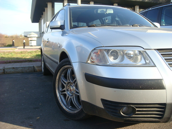

    вот решетки заколхозил
    Добавлено спустя 1 минуту 38 секунд:
    Добавлено спустя 4 минуты 24 секунды:
    думаю нижнюю которая по центру тоже надо а то в колхоз не примут
    туманки бы туда врезать думаю в сетку проще врезать чем в решетку
    да было бы интересно сетка впринципе крепкая если только какие нибудь не большого размера .

    александр84
    я очень хочу туманки , тока в решетки их убого сувать , а в сетку в самый раз тока помоему ты сетку глубоко поставил , ближе нельзя было ?
    александр84
    неа ближе геморно очень с крепежом пришлось бы бампер снимать ,мне и так нравится
