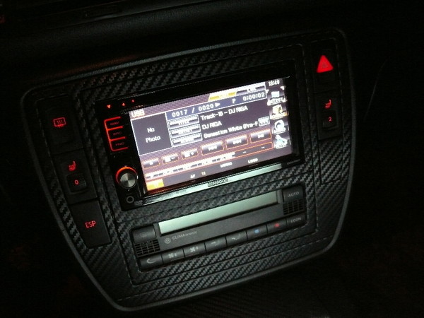

    А я вот пленку купил под карбон - 3m di-noc.. Ну и обтянул ей рамки и ручки:

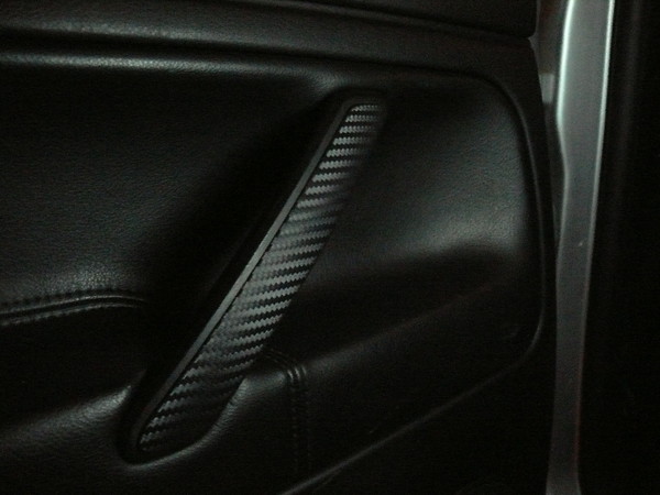

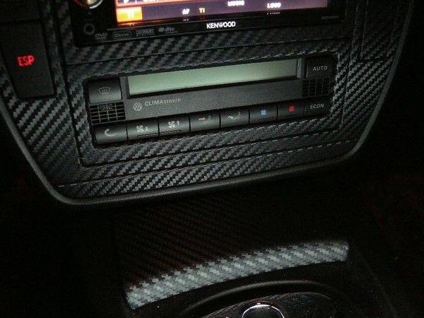

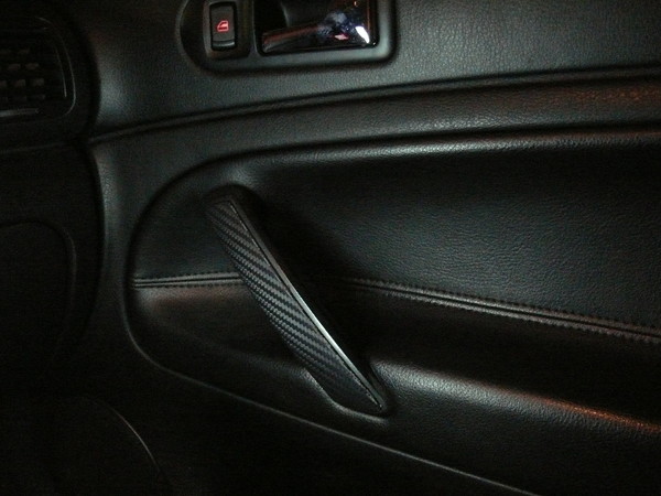

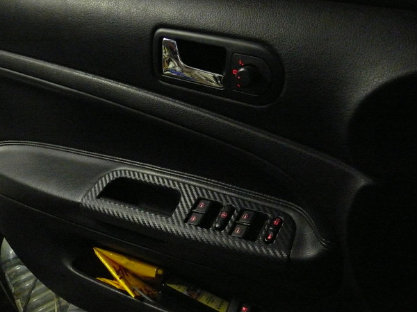

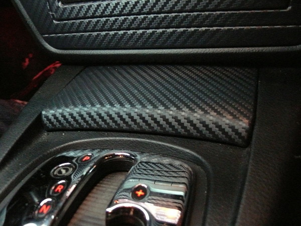

    В машине это добро выглядит вот так..
    Мне нравится. подумываю обтянуть так же треугольники с пищалками, рамки вокруг ручек и дефлекторы.. хотя...

    Так у меня и было в эти коричневые квадратики =)))) это оч стремно =) и карбоном не пахнет, вот и обтянул на породию карбона

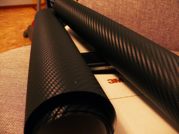

    Пленку брал в go-shop.ru.... взял 50смх122см. хватило на 2 таких набора + еще на уголку с пищалками и зеркала осталось.
    Цена - 1300+почта рублей 200.
    Пленка супер.. при поклейке нет ни пузырей, ни косяков.. На ровные поверхности клеишь так.. на изогнутые - феном обычным погрел и она эластичная очень.. тянется здорово! (до этого китай брал - вообще не тянулась, ужас)
    Пленка пришла примерно через 4 дня из москвы во владимир. Забрал, деньги отдал. упакована грамотно - в тубусе =)

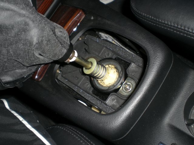

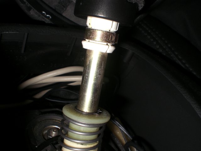

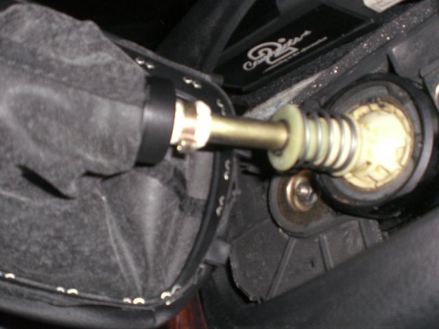

    фотографировать плохо но как получилось. резъбы никакой не видно и нифига не крутится. мне кажется там скобу открыть надо. открою какнибудь а как закрывать?
  20. #240
    20.02.2006
    7,629
    Получено: 24
    Хомут сними и ручка слезет
    Купи новый, поставь, затяни вот и все
