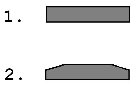

    а ещё вопрос
    сейчас стоят Текстар (покупал там же и без вопросов - дали и подошло всё и разъёмы) вариант 2. (см. рис)
    а те что купил сегодня и выбрал квадратный разъём - вариант 1.
    они (Текстар) ПРИКАЛЫВАЮТСЯ чтоли?
    или я всё же не угадал с разъёмом? (с круглым разъёмом колодки как вариант 2.)

    а про форму колодок чего скажешь

    andreyvw
    Круглый на старых ауди, Форма колодок идентичная, зато ценник С круглым разъемом на мою ОООО дешевле на 1 т.р.

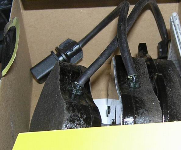

    Sharan TDI 130hp ASZ и немножко японца... немножко 3.0... немножко ВэШесь))

    Отправлено: 16
    LORD69
    одни и теже колодки Текстар с круглыми на 150р дороже чем с квадратными (как на фото)
    в общем эти колодки я купил за 1500р
    колодки нормальные - мягкие и отходили ровно год (я их менял в прошлом июне в середине перед поездкой на море)

    Вот номер колодок, колодки Джурид
    [pic]9672[/pic]
    Фото разъема круглого
    [pic]9673[/pic]
    И "Квадратного" который должен стоять
    [pic]9674[/pic]
