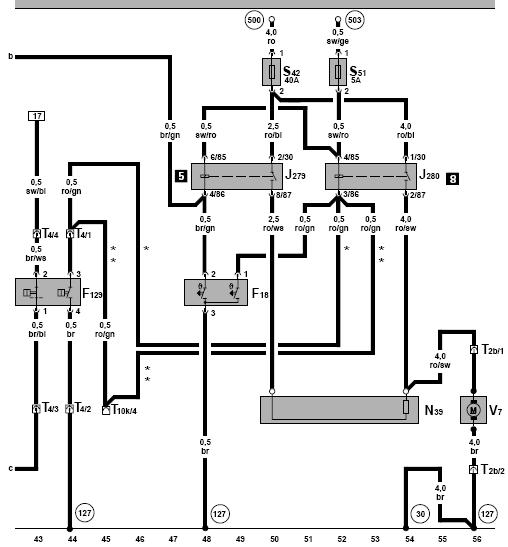

    Силовая часть у меня, похоже, исправна- вентилятор и преды проверял, кроме 5А под рулем. Остается реле и фишка в углу радиатора:
    Схему включения Дима ака Чубук выкладывал:
    Каждый год, короче, такая петрушка- ленивый только не писал, пошёл читать SSP по климату

    конечно, для этого и стоит датчик у радиатора- можно отключить фишку и попарно позамыкать контакты, глядишь и карлсон запустится Тебе легче- давление точно в норме. Где заправлял-то скажи!
    Вот ещё из форума повытягивал:
    При включении климата (без разницы автоматический или ручной ) сигнал с кнопки или климатроника принудительно приходит на управление реле 2-ой скорости, дублирующее управление, как было замечено, приходит с термовыключателя (в основном радиаторе) при достижении температуры антифриза не в 120градусов, а при достижении 99 -105 градусов, первая скорость же включается только автономно при достижении 92-97 градусов, внешне из-за работы механического вентилятора это незаметно.. Исходя из того, что вторая скорость все-же включается(принудительно) можно заключить что пред-ли (управление и силовые) в порядке , тут остается проверить сам термовыключатель в радиаторе или "утюг " нагрузочное сопротивление под левым лонжероном. Вариант с забитым радиатором и вышедшей из строя виско-муфты имеет место быть если машина перегревается несмотря на постоянно работающий на второй скорости вентилятор.

    Второй ряд реле у меня:
    373 - Первое, реле первой скорости вентилятора охлаждения.
    373 - Второе, реле работы вентилятора охлаждения после выключения вентилятора
    370 - Реле второй скорости вентилятора охлаждения

    Просто в нашем случае хотелось бы понять движение электронов по проводам.
    Цитата Сообщение от 1967s
    термовыключатель электровентилятора
    срабатывает и замыкает реле- ток подается через 50А пред.- карлсон крутится. На 1-ой скорости принимает участие "утюг". Должна быть ещё нажата кнопка "Auto" на панели климата.. Причем, вентилятор должен вращаться сразу независимо от термовыключателя- фишку отметаем. Ошибку вчера скинул, клима в "Auto", 50А пред. целый- эффект нулевой
    Значицо- реле

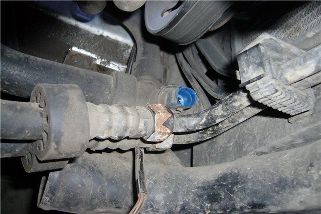

    Только что из "Автоматики", всё быстро и по-деловому, спасибо ещё раз за наводку. Нашли дырочку крошечную за трубкой ГУРа перед конденсором, так что разминаю лопатник- радиатор с трубками, т.к. старые her отвернешь, осушитель, фиттинги все, дроссель, заправка. Мастер там на 14600руб. приговорил за всё вместе с работой
    Но мы не шиком бриты- цифра 4600, допустим, мне нравится больше
    Принимаю рекомендации, что где купить, снять/поставить сам смогу, но тут вариант гарантии, поэтому сервис тоже шепните
