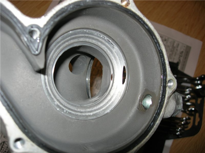

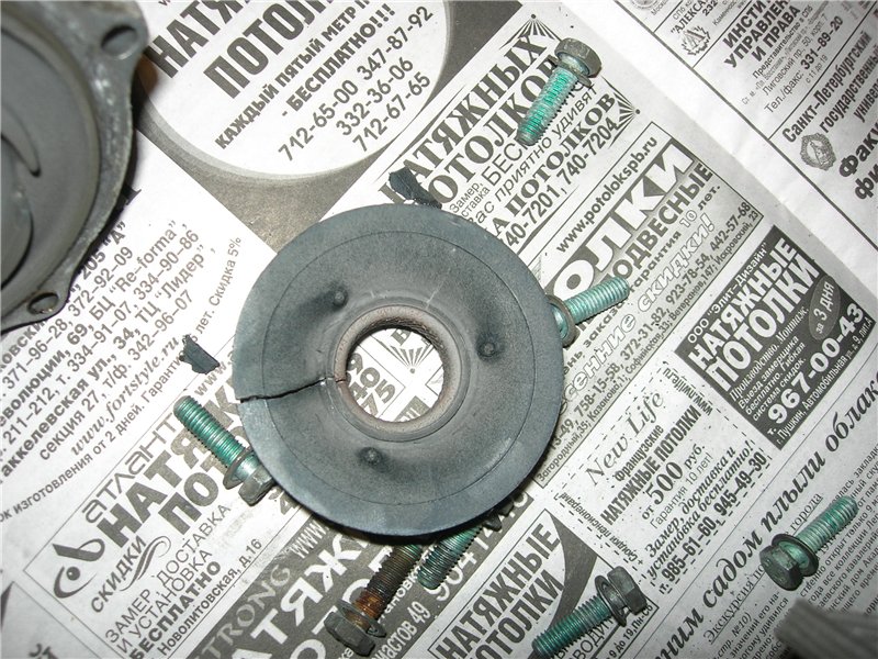

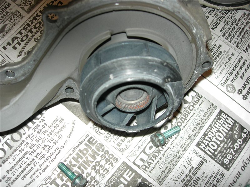

    В восресенье внезапно ОЖ рекой потекла, в понедельник все заменили, вот причина:

  7. #27
    17.08.2006
    Эстония
    1,009
    крууууто, а что это?
    помпа? помпа спереди, но я её в понедельник всё равно поменяю.

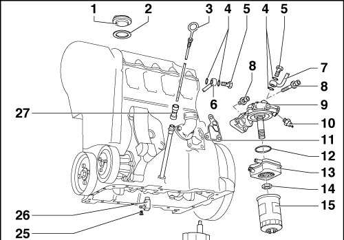

  17. #37
    13.04.2005
    22,541
    Получено: 14
    Цитата Сообщение от AleksEst
    Позвонил, сказал это охладитель масла, куда вкручивается масленый фильтр
    правильно сказали...это может быть маслоохладитель (номер 13)
    ещё был бы я уверен что это именно он..
    Помогите советом
    сними его и опрессуй...(снимать несложно..откручиваешь фильтр и потом - гайку под номером 14...)
    Цитата Сообщение от ksa
    у меня на масленном нет ничего
    у тебя он тоже есть...номер 11
