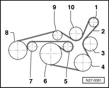

    Цитата Сообщение от oleandr
    А если у меня 6 РК 2380 есть в запасе а не 6 РК 2373, можно его поставить? Хотя бы на 300 - 400 км. до станции.....
    ну кто-нибудь ответит мне, очччень нужно....
    И еще ответьте мне плиззз. на двигатель AGZ, 2,3 л, 149 лысок, при замене ремня генератора сколько одновременно надо роликов поменять.
    Я здесь читал, что надо менять 3 (2 - именно ролика, 1 - натяжитель). А мне в магазине твердят, что по VINу - лишь 1 натяжитель и якобы нет там иных роликов.....
    ПОДСКАЖИТЕ, а то заказ срывается..... Буду очччень признателен. Да.....

    oleandr
    5-цилиндровые бензиновые двигатели AGZ, AZX с компрессором кондиционера:
    1 - шкив - трехфазный генератор -C-
    2 - поликлиновой ремень - трехфазный генератор -C-, насос охлаждающей жидкости, крыльчатый насос гидроусилителя рулевого механизма, коленчатый вал, натяжной ролик, компрессор кондиционера, промежуточный ролик, вентилятор с вискомуфтой
    3 - Шкив - насос охлаждающей жидкости
    4 - шкив - насос гидроусилителя рулевого управления
    5 - Натяжной ролик
    6 - Шкив коленчатого вала
    7 - Обводной ролик
    8 - Шкив ременной передачи - компрессор кондиционера
    9 - Обводной ролик
    10 - шкив - вентилятор с вискомуфтой
    Добавлено спустя 5 минут 4 секунды:
    тебе нужно три ролика
    071145276 ролик обводной
    071145276A ролик обводной
    066145299A ролик натяжной
