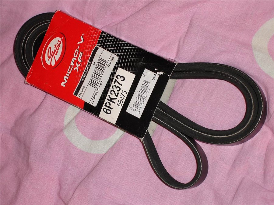

    Добавлено спустя 14 минут 9 секунд:
    Вот значит мой ремень :

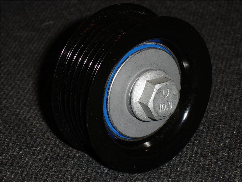

    Добавлено спустя 2 минуты 17 секунд:
    Ролик металлич. с канавками № 071 145 276.
    Добавлено спустя 1 минуту 35 секунд:
    071 145 276 А -пластмасс.ролик ! ! !
    Имей ввиду - в Экзисте про это не знают [-X

    А если у меня 6 РК 2380 есть в запасе а не 6 РК 2373, можно его поставить? Хотя бы на 300 - 400 км. до станции.....
    уже знают тоже долго был в непонятках, разные ролики, а отличаются одной буквой....но нашли
    Необходимо узнать размеры ОБОИХ ремней и делать выводы

    да почему-же нельзя? если один ремень для машины с кондеем, другой-для без оного и его нужно поставить, просто "обойдёшь" кондей....

    Я их не знаю... Померить их путем прикладывания друг к другу не получится ремень порвало в клочья....... ПАМАГИТЕ
