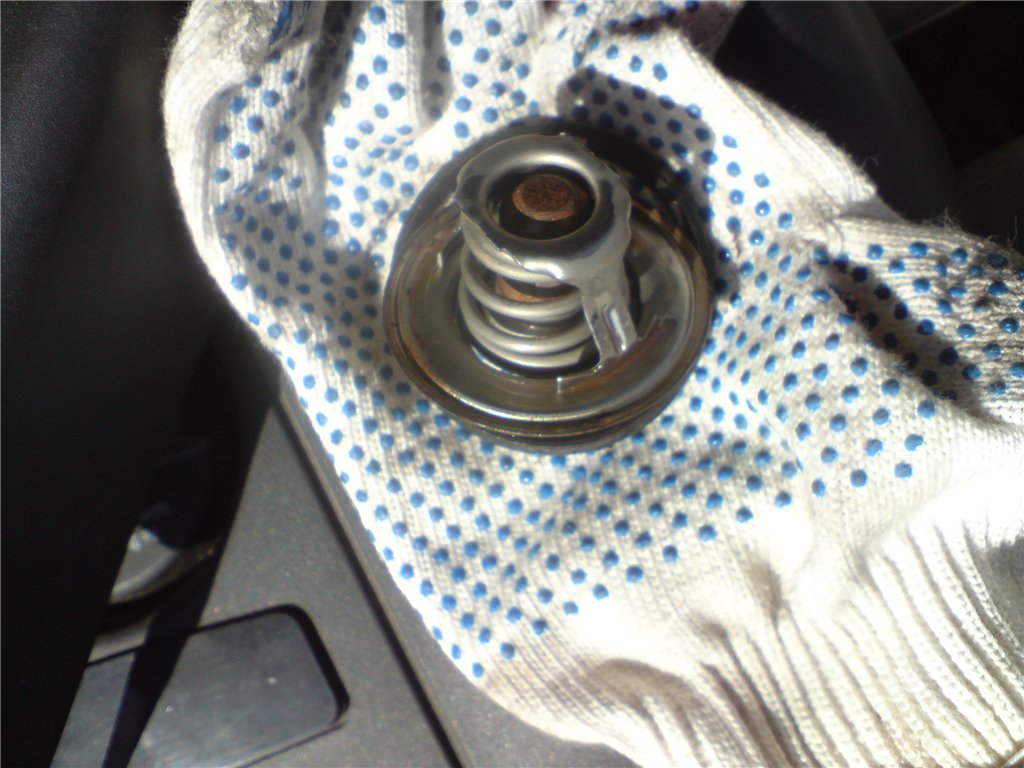

					Температурный режим двигателя - очень важный момент, поэтому грамотная и полноценная проверка термостата избавит вас от многих проблем, связанных с недогревом мотора, особенно в зимнее время, ну, и от повышенного расхода топлива, разумеется.
На фото видно, что термостат сразу после снятия все еще перекошен, что и явилось причиной его замены, вызванной постоянным недогревом и длительным прогревом двигателя. Подобное весьма негативно, как писал выше, особенно при движении по зимней трассе, а так же в момент начального прогрева мотора после холодного утреннего пуска.

кста: посмотрел фоты - родной термостат не такой
