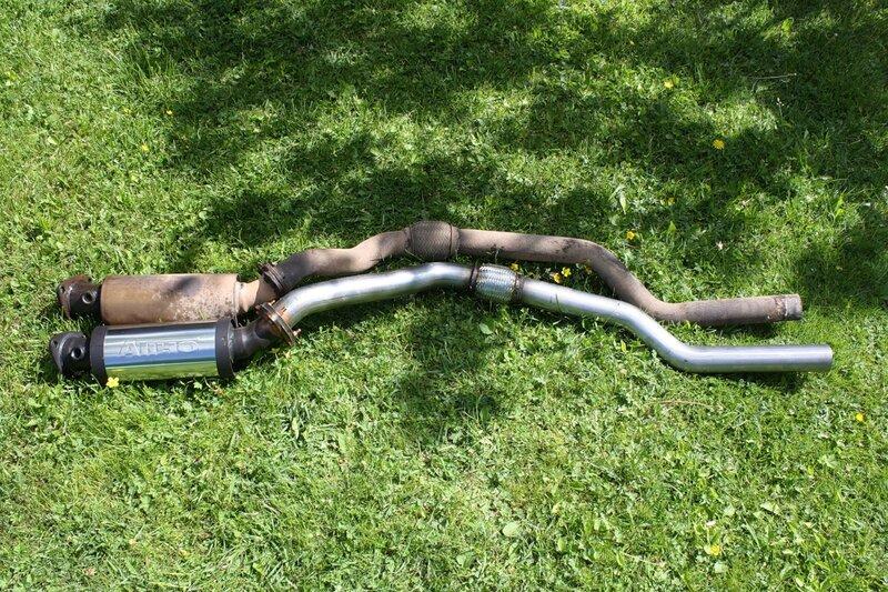

    Цитата Сообщение от DaveG30 Посмотреть сообщение
    Попробуй здесь узнать-спецально для тебя http://glushak.ru/index.shtml вроде хвалили..
    Инфа на сайте
    СТОИМОСТЬ ГОФРЫ зависит от размера и колеблется в диапазоне 1500-1800 руб, а установка 2000 руб.
    Я в экзисте купил трубу с гофрой JP Group за 2800 поменял сам.
    Skoda octavia 2.0TDI 6DSG
    lifter,а как подбирал?
    Я купил готовый продукт, гофра с трубой сразу...у меня был сломан кронштейн крепления трубы к КПП, подбирал по оригинальному номеру, ниже фото в сборе с пламегасителем
    Да, блин...на AHL как у меня не катит, там все в сборе с катом идет, только гофру менять иначе не бюджетно.
