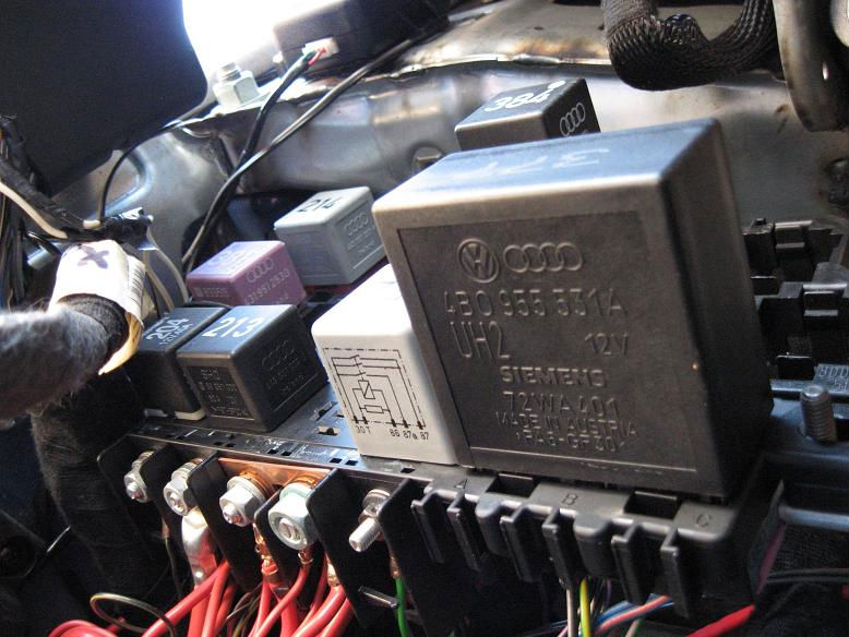

    Для того чтоб открутить внутренний болт потребуется – открутить планку (2 гайки под ключ на 10),

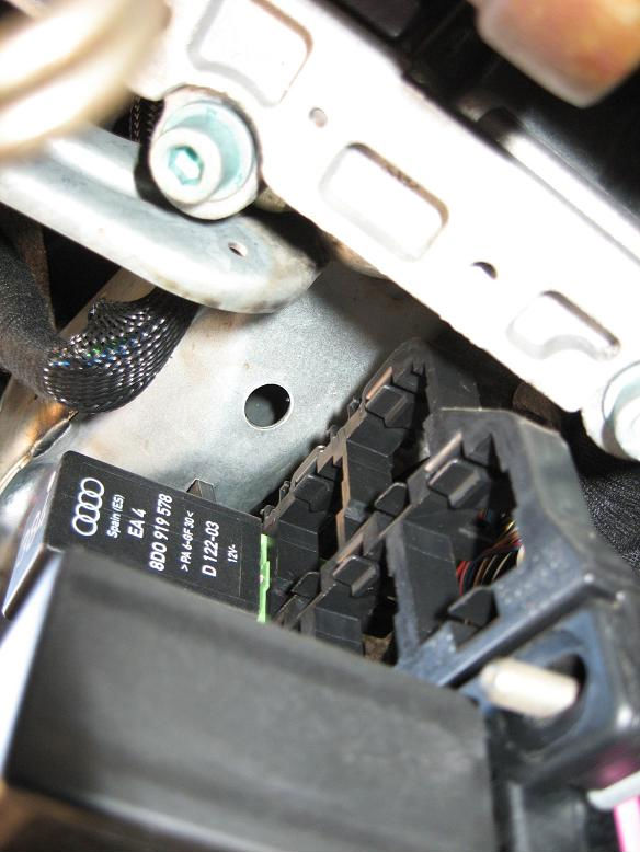

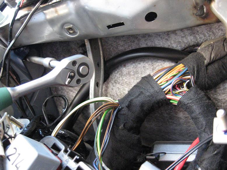

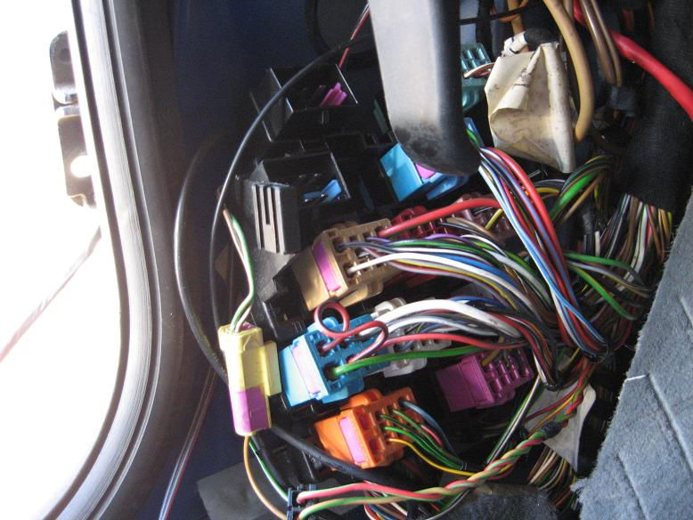

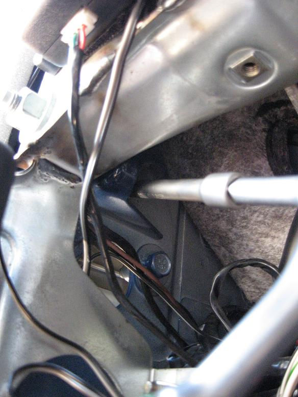

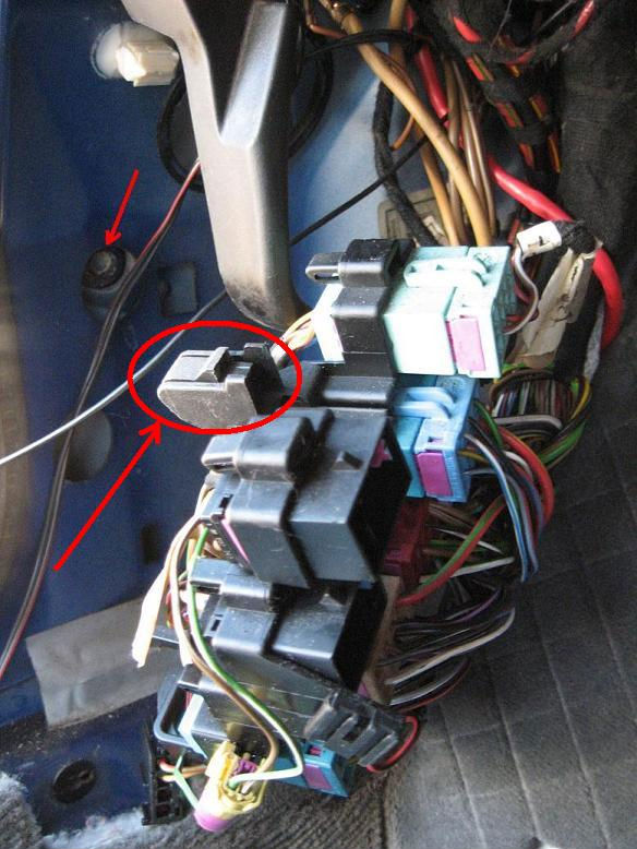

    на которой крепятся релюхи и соединительную колодку, потом отводим все в сторону (длина проводов позволяет). На стойке под верхней петлей есть заглушка, снимаем ее, так через образовавшееся отверстие далее будет удобней направлять ключ. За креплением «Траверсы панели приборов»
    в кузове наблюдаем отверстие, так именно через него можно добраться до внутреннего болта. Вот кроется небольшая загвоздка, т.к. болт расположен не напротив отверстия (или мне показалось) пришлось использовать удлинитель-крестовину (общая конструкция – ключ трещотка + удлинитель + удлинитель-крестовина + головка на 8 + бита - торкс 12-и гранный).
    Все замечательно открутилось. Но болт вытаскивать не стал, т.к. боялся, что он упадет внутрь кузова и оттуда, его извлечь не получится, и сразу прикрутил новую «петлю». Сборка в обратной последовательности.

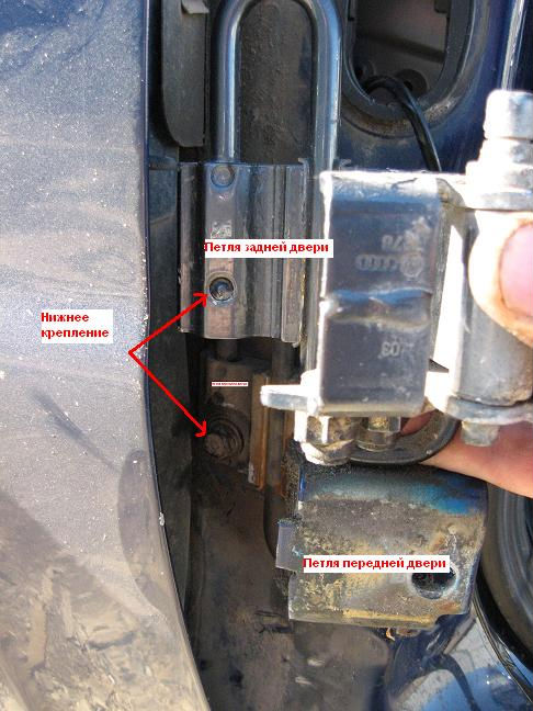

    3. Снятие/замена нижней петли!!!

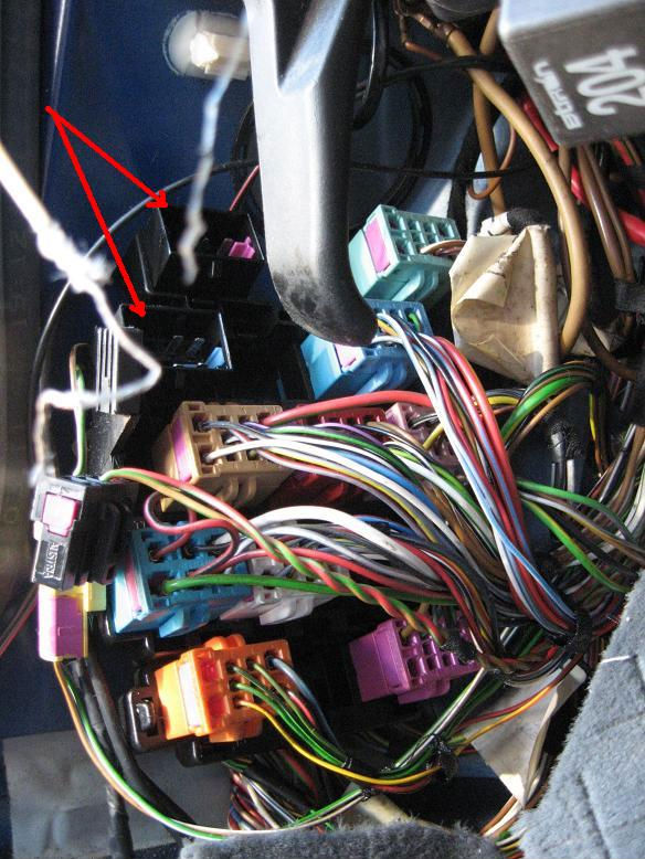

    Для этого потребуется отщелкнуть блок колодок
    (отсебятина, возможно правильно), защелка находится в верху посередине, затем все сдвигается вверх и отводится в сторону.

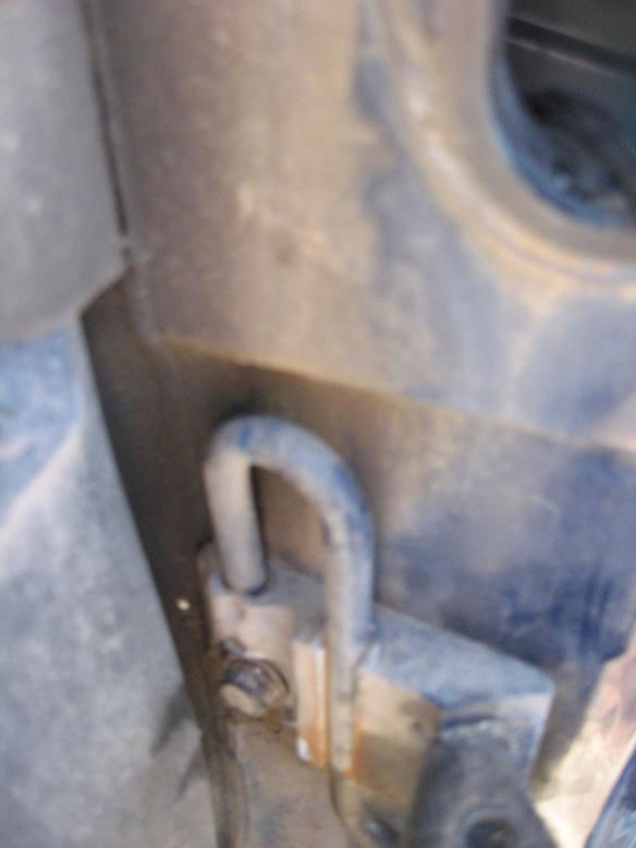

    Также обнаруживаем отверстие, через которое и откручиваем болт. С наружной стороны также закручен болт (головка под ключ на 13, возможно кто то его менял!!),
    немного неудобно т.к. мешает крыло. Соответственно собираем в обратном порядке. ПРО петли, оказывается что НИЖНИЕ петли разные ((((, т.к. от передней двери болты затягиваются с разных сторон, а задней двери только внутренней.

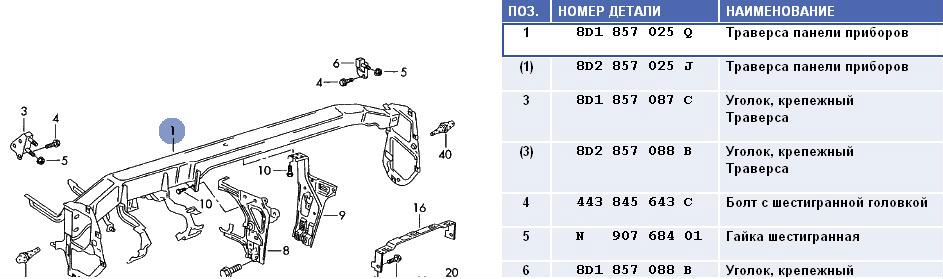

    На четвертом рисунке что то не понятное нарисованно, такое ощущение что там кто то колхозил у тебя, так как центральная перекладина та что идет вдоль всей торпедо прикручена на два болта с каждой стороны, гайки я у тебя вижу, а вот той части с болтами спомошью которой перекладина крепиться к стойке не видно. Менял на днях петли снимал торпедо и даже при снятом торпедо мне не удалось добраться до болтов пока не снял именно ту часть с болтами, которой у тебя не видно. на рисунке эта часть у меня в руке. Хотя может я и ошибаюсь насчет колхоза.
    Добавлено спустя 52 секунды:
    вот
    Добавлено спустя 1 минуту 1 секунду:
    Черт не получаеться фотки выкинуть!!!
    Добавлено спустя 2 минуты 4 секунды:
    фото
    Добавлено спустя 1 минуту 22 секунды:
    и только после этого добрался до болта.
    Добавлено спустя 5 минут 20 секунд:
    Хотя изучив все фотки, у тебя все так же как и у меня. Молодец!!! Без снятия торпедо справился!!! Дня на три бы раньше отчет выложил бы!! А то торпедо снимал пол дня.
