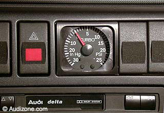

    На АЕВ тупорылый мотроник. Давление наддува только внешним манометром.
    так это ж самый зачет и есть!!!
    где себе такой девайс найти??
    сдесь еще много чего интересного
    http:///tuning/rubric.php?id=1462

    Karlsson
    А какой прибор нужен-то? Вакуумметр или датчик давления во впускном коллекторе? Сдаётся мне, что вакуумметр
