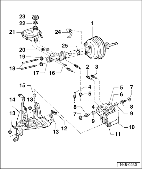

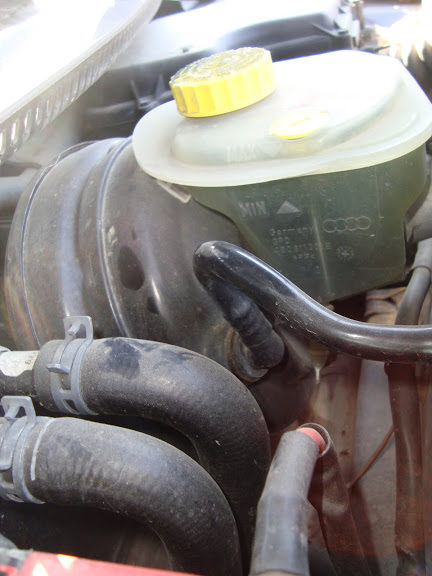

    Решил вчера установить на место гофру на трубки радиатора печки (зимой боролся с обогревом - снял, а поставить ввиду его дебелости на морозе с наскока не смог, отложил до лета), и обнаружил, что при небольшом отклонении вакуумного шланга усилителя (поз 24 на втором рисунке) из места его соединения раздается шипящий звук (машина заглушена). Так не шипит.
    Могу ли я что-нить сделать с этим или так и должно быть? Подскажите по этке какие запцацки надо?
    30.10.2008
    Беларусь, Брест
    317
    По эльзе получается что меняется либо сам усилитель в сборе (4B3 612 107), либо вакуумная труба (4B7 611 931)... Вот только не понятно на какой именно детальке это уплотнительное кольцо...

    Такая же фигня.
    Но сдается мне, что если шлаг не трогать то подсоса не будет.

    Да, если шланг не трогать, подсоса нет. Но мне кажется уплотнитель приказал долго жить. Тормоза в порядке. Услилтель тоже работает нормально.
