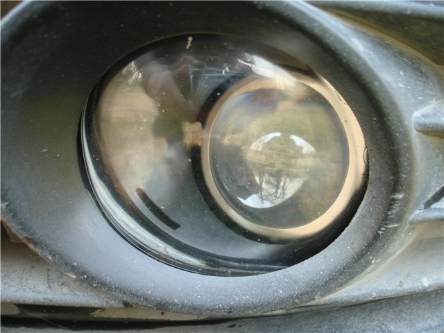

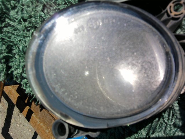

    Иначально ПТФ были такие, что линзу не было видно, т.е убиты в ноль, в них стоят лампы Osram обычные и света от них не было, я их не включал даже.Но после полировки результат просто превзошел все мои ожидания и надежды
    Экономия 300$ Они стали просто новыми.

    Причем здесь войлок?Шлифуется шкуркой.
    Стекло НЕ полируется, а только ШЛИФУЕТСЯ.

    Это тебе не пластиковые фары, у которых этот слой есть и якобы они после стирания этого слоя быстро царапаются и мутнеют.Стекляшка на туманках толстая, щлифовать можно хоть 100 раз, ты снимаешь пол милиметра, нет там никаких защитных слоев.

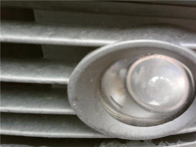

    Приветствую. Смотрел твой отчет по полировке противотуманок - зачетная работа . Я недавно заехал полирнуть свет и мне отполировали только пластиковые фары, туманки не смогли так как оказались стеклянными(( А что за пасту ты применял при шлифовке? Образивку?

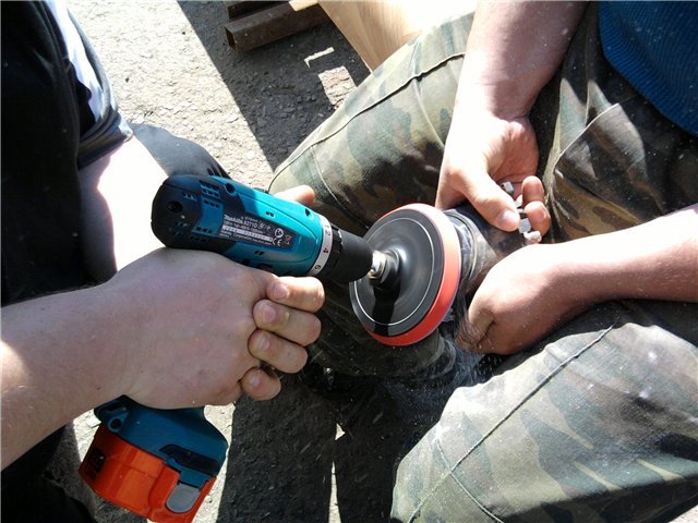

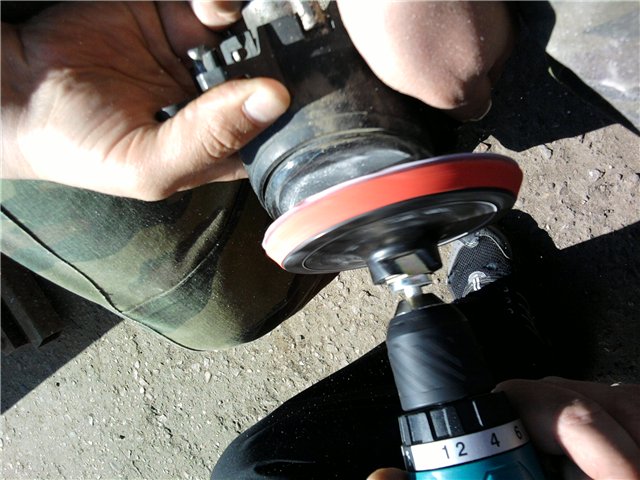

    вот и мы полирнули.
    это станок,на котором всё происходило
    это от ауди а4
    это мои

    Красота! Сколько по времени елозить надо?

    на аудюшных потренировались около часа,а мои уже минут за 40 сделали

    Час шлифовать? Я имел ввиду время на операцию шлифования...Да и какой нажим на нужен?
    Добавлено спустя 2 минуты 33 секунды:
    Да и какую бумагу в какой очередности использовал?

    это полностью время а так каждым номером наждачки минутки по 2.сильнее чем нужно не нажмёшь когда в руках держишь.когда делали первую пару давали остыть стеклу при смене наждачки.а мои делали сразу обе,пока одну трём вторая остывает наждачка--150,220,400,500,600 (короче чем было,тем и сделали..какой-то полиролью в конце три раза и усё)
