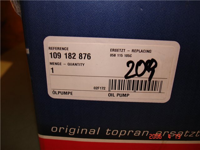

    Готовлюсь к ремонту движка
    Получил заказанные оригинальные детали, стал проверять и вижу : номер на упаковке тот, а ролик чужой. Ну, это не проблема, разберемся.
    А когда дошел до масляного насоса - глубоко задумался
    У меня 058115105С, а бывают еще 058115105А, 058115105М.
    На коробке нужный номер, а на самом насосе кроме ауди эмблемы отлиты два корпусных номера, которые по базам не бьются.
    Как узнать какой у меня в руках масляный насос?
    А то после ролика пропало доверие к поставщику.
    И в чем визуальное отличие по буквам (М - AFN,AHU,AHH,AVG; А - ADP; С - APT,ARG,APU, ADR,AEB,ANB - это я знаю).

    Нее, ролик вообще положили не тот, похож но не тот.

    Всем привет!
    Такого номера нет вообще, по крайней мере Экзист так выдаёт.
    В прошлом году брал себе 058 115 105 C.
    Вот посмотри здесь может поможет чем http://www.elcats.ru/vw/scheme.asp?mdl= ... d=C21017F7

    У меня такой 3 года уже пашет
    Маркировку на насосе не фотил, 105с на конце , движок с твоим одного ряда

    Виноват, очепятка конечно 5, а не 7. Исправил вверху.
