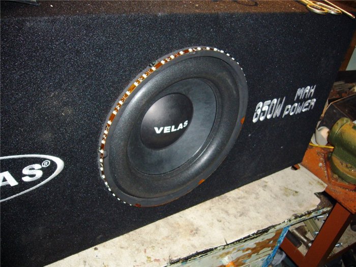

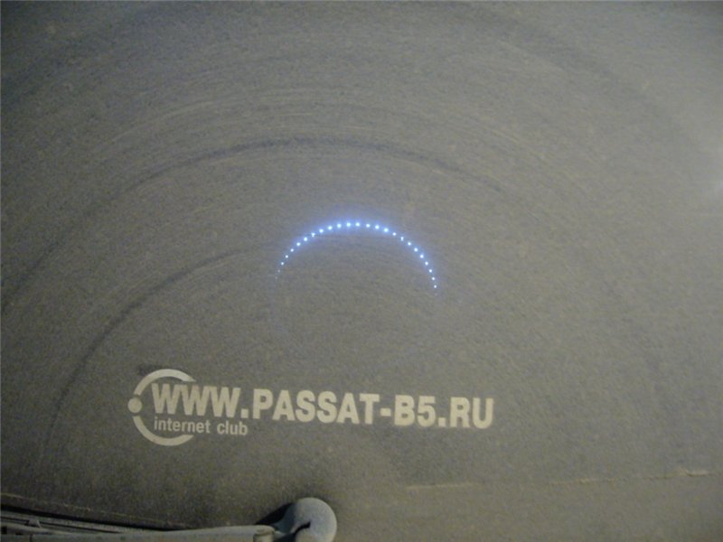

заколхозил посветку на сабик
    14.01.2007
    Россия, Березники
    5,226
    Получено: 76
    Отправлено: 17
    По умолчанию заколхозил посветку на сабик
    хотел разместить в теме про колхоз, искал 20 минут нашим суперпоиском, неасилил, потому пишу здесь, перенесите если что
    использовал светодиодную ленту которую мне любезно предоставил, прислал (причем совершенно бесплатно) наш одноклубник FUNTIC82. За что ему огромный респект
    пока не зацепил постоянное питание, надо в схему усилка саба коннектиться, руки не дошли пока

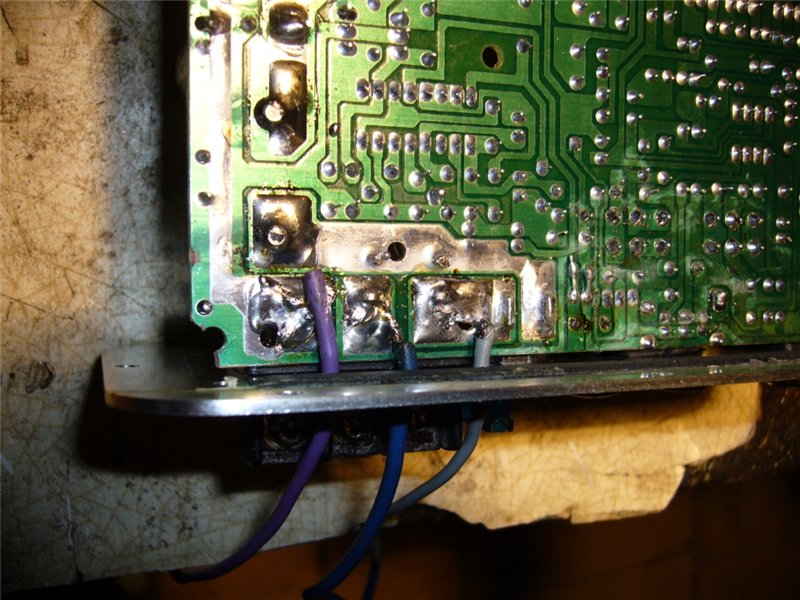

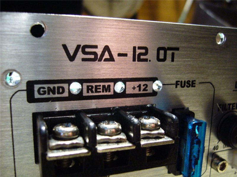

    у меня вопрос к людям разбирающимся в электронике.
    надо запитать светоленту в схему усилка саба, так чтобы она включалась при включении саба. вот фотки схемы, может кто то так на вскидку ткнет мне куда припаяться ? надо +12 вольт.
    как я понял именно эта микруха отвечает за питание.
    заранее благодарен

    ALEX94
    Не надо ничего паять, а то после твоей "пайки" все сломается.
    Бери +12 с клеммы REM.

    ты шо... куда паять... ? на саб ведь подаётся постоянное напряжение, а выходит на колонки. Тебе нужно включить в цепь какое-то реле, если я мыслю в правильном направлении.

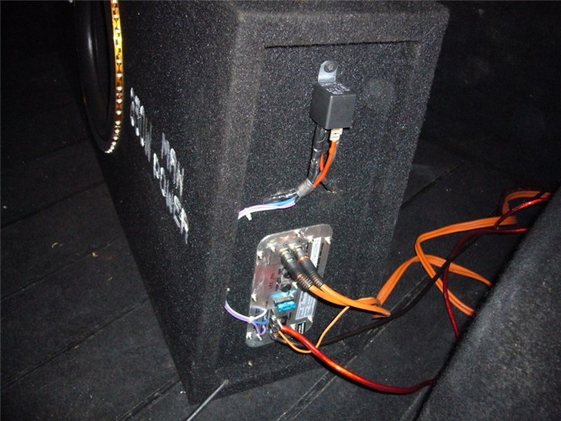

    это почему ?
    ага и спалить магнитолу, на этот выход максимум помоему 100 мА садить мона, а у меня 320 мА.
    наверно так и сделаю, сразу думал так, но решил попробовать сгородить без лишних деталей, ведь на усилок саба питание включает реле или микруха, вот и хотел прицепиться к этому выходу. походу не получится.
    Ну тогда через реле. Постоянное +12 на соседней клемме.
    так и сделаю и релюху снаружи прикручу надо каку нить красивую, блестявую, гламурную, у кого есть для меня в подарок ?
    блин, постоянное , там переменного и нет нигде нуу кроме генератора до моста
    Вот поэтому и не стоит тебе с паяльником в недра усилка лезть... [-X

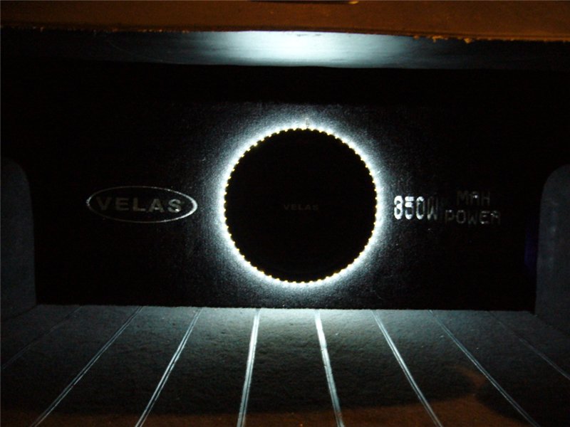

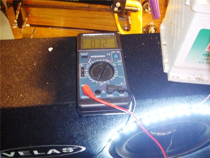

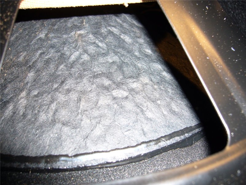

    продолжение посветки саба
    сверлим отверстия под провода
    заводим провода в эти отверстия
    коннектимся в схему усилка

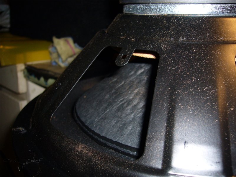

    пришлось все таки динамик снять, руки не пролезли в дырку от усилка
    диффузор однако из непрессованой целюлозы, толстенный блин

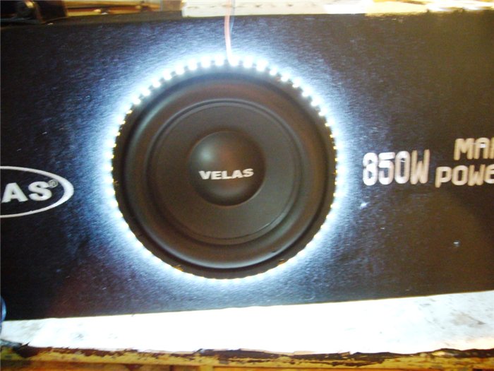

    схема с реле в сборе
    внешний вид

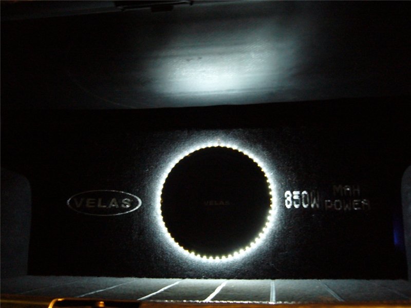

    посветка багажника больше не нужна
    прикольно еще то, что при полной громкости, напругу немного подсаживает и светики немного притухают в такт музыке, смотрится обалденно.
    видно даже через высмерть тонированное и в хлам грязное стекло 8)
    а при скрученой шторке вид из салона ваще супер
    короче я доволен :D
