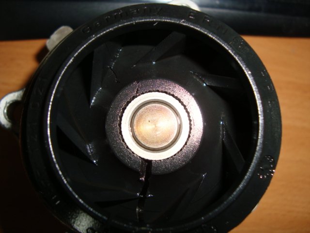

    итак, продолжение.
    Цитата Сообщение от tecro
    как правило ставятся на дизеля
    спасибо. я свой старый проверил, он рабочий.
    Ioann
    как и просил, выкладываю причину
    сегодня в гараже было проведено хирургическое вмешательство, с вскрытие внутренностей
    вот она причина
    Да, вы были правы, накрылась помпа.
    Теперь авто повисло в гараже. на три дня жду запчасть.
    Всем спасибо за участие

    у меня слава богу тока двигун грелся тумал термостат, ан нет оказалась помпа. А не ремень ГРМ крутануло
