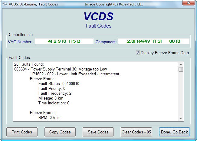

    Цитата Сообщение от rummi
    ВАГКОМ это все проделывает гораздо быстрее и проще . Дело 1 минуты.
    А можно по-подробнее для чайника, какая ошибка и в каком разделе должна быть, что бы ее удалить...я так понимаю?
    И, если можно, можете написать пошаговую инструкцию по замене ДМРВ в AWM (он там находится внутри коробки фильтра). Без рисунков, без подробностей типа "открутить винт", просто хочется знать, что отсоеденить, что снять, как вытащить и.т.д. Спасибо.
    типа
    ошибка может быть разной. 00520, 00531, 00537, 00553 и т.д., да просто обрыв цепи например. это не важно, какая - ее надо просто стереть.
    типа
    Ошибки при обесточивании контроллера не удаляются - только сервисным прибором или вагком.
    Обесточиванием контроллера можно только скинуть обученные значения, которые имеют явные отклонения в связи с неверными показаниями расходомера. Это необходимо сделать, чтобы новый и исправный расходомер начал сразу работать, имея сведения от блока управления об идеальных показаниях по ТВС. Если больше нет никаких других причин в их отклонении, то их изменения после сброса в процессе установки нового расходомера будут крайне незначительными.
    Я постараюсь сделать фотоотчет при первой же оказии. Выложу в базу знаний.
