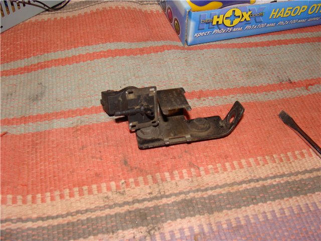

    Принес домой. Почистил. Промывки керосином ничем не помогли. Начал ломать...

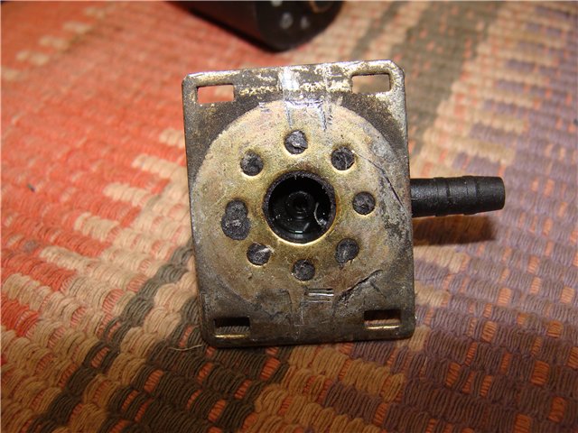

    Сначала снял пружинную скобу:

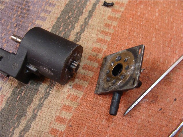

    Затем нужно потихоньку ножом или отверткой разъединить катушку от металлического фланца со штуцерами. (я поначалу крутил и выдергивал металлический штуцер со стороны разъема, слава богу ничего не напортачил). Щелчком все расходится.

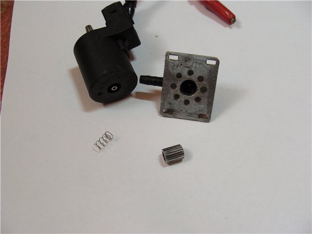

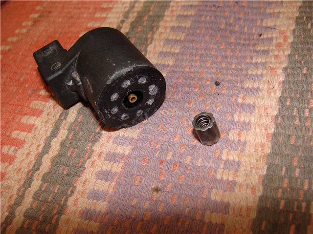

    Затем из катушки вынимаем клапанок. Именно он перекрывает потоки управления.
    Вот клапанок с пружинкой. У меня проблема заключалась в том, что пружинка перетерлась и сломалась в двух местах, а осколки заклинили клапанок.
    Сюда тоже попал осколок.
