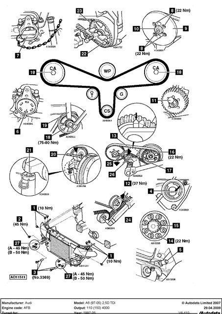

    каков поря док выставления распред валов и ТНВД на ауди а6 2.5 тди двигатель AFB.???
    опишите если есть время.
    спасибо.

    вот так пойдёт?[/url]
    30.12.2004
    3,853
    Получено: 20
    Кратко комменты к иллюстрациям. Напротив левой опоры двигателя в блоке есть отверстие с заглушкой, вместо которой вкручивается фиксатор коленвала. Можно просто поставить углубление в колене чётко напротив отверстия. При этом через шкив ТНВД должен проходит 6 мм фиксатор(любой стержень соответсвующего диаметра, сверло, например) и входить в соответствующее углубление в насосе(малое свободное отверстие в маховике ТНВД на 12 часах). Прорези распредвалов(сзади под заглушкой и под вакуумным насосом) должны быть в одной плоскости с ГБЦ. Картинки, кстати, очень информативные, если знаешь о чём речь. Ну а теперь о порядке. Надеваешь ремень на все шестерни и ролики. Шестерни распредвалов при этом свободно вращаются на валах. Выдергиваешь фиксатор гидронатяжителя. Затягиваешь болты шестерен(сначала на левой ГБЦ) соответсвующим моментом удерживая при этом сами шестерни контропорой. Затем ставишь ремень ТНВД и его шестерню, так что бы болты были в середине прорезей, натягиваешь ролик и затягиваешь болты. Проверяешь метки и делаешь два контрольных оборота коленвала.
