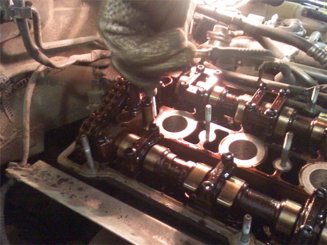

    Итак, решился я на замену МСК своими силами. Сразу скажу готовился очень долго, во-первых было стремно лезть в мотор с таким количеством клапанов, во вторых много где читал про неудачные замены с оторванными клапанами и прочими ужастями….
    Показания: ИМХО нормальный расход масла при заливаемом объеме 3,5 литра составляет 0,5 литра (чтоб доливку не покупать) А тут после последней замены пришлось купить…. Машина не дымит, компрессия отлично, моторчик как часики. Да и ручки чешутся…. Короче, задумался я о замене колпачков.
    Итак:
    Для начала изготовил приспособу для сжатия натяжителя, картинку и размеры взял на нашем форуме. Спасибо Son@r.
    Делал все по Библии, (читай ЭЛЬЗЕ), за которую большое спасибо Сергею 1967s
    В принципе все не так уж и страшно, единственное без чего не обойтись, так это без компрессора и штуцера для подачи воздуха в цилиндры. Данные агрегаты имеются в дружественном сервисе и входят в недавно приобретенный комплект для замены МСК. Там же (в дружественном сервисе) были позаимствованы подъемник, чтоб при операциях с подъемом-опусканием поршней крутить за колесо, а не за КВ; инструмент для «выковыривания» МСК; комплект для замены МСК, и небезызвестный Тверскому сообществу форумчан Костик, с которым мы и производили все процедуры.
    Итак пишу по памяти, (если что, мож слог мой не понравится, прикреплю вложенный файл с описанием процедуры из ЭЛЬЗЫ):
    - Отрываем капот.))))
    Снимаем все, что будет мешать, короб фильтра, воздуховод (для не турбо) катушки зажигания.
    – Снимаем кожух ГРМ.
    – Совмещаем метки ГРМ.
    – Снимаем клапанную крышку. Любуемся тем, что под ней )) У меня нагара и «говидла» небыло, однако все в лаковых отложениях (я думаю кастрол, она на нем до меня ездила).
    – Далее шестигранником ослабляем натяжитель ремня ГРМ, «чекарим» его, и снимаем ремень с шестерни распредвала и саму шестерню.
    – Далее снимаем датчика Холла.
    – Смотрим метки на звездочках распредвалов и крышках. У меня почему-то было небольшое расхождение на впускном РВ, я думал мож цепь растянулась, но осмотрев ее, не обнаружил абсолютно никаких признаков износа. Забегая вперед, когда собрал, все встало ровнее не бывает… Может из-за разного положения натяжителя? Гуру ответьте, пожалуйста…
    – Фиксируем натяжник изготовленной приспособой.
    приспособа:
    - Снимаем крышки подшипников на РВ впускных и выпускных клапанов
    – Откручиваем и снимаем натяжник. Тут опять вопрос к Гуру, по Этке болты крышек и натяжителя имеют разные номера, но в реальности их не отличить. Они правда разные???
    – Далее снимаем все это хозяйство (впускной и выпускной РВ с натяжителем цепи).
    – Извлекаем Гидрики и кладем их рабочей поверхностью вниз.
    - Крепим на головке приспособу для рассухаривания клапанов
    – Опускаем поршень оперируемого цилиндра в „нижнюю мертвую точку“.
    – Вкручиваем штуцер для подачи воздуха в цилиндры в гнездо свечи зажигания. Подаем давление. В эльзе пишут не менее 6 бар.
    - Начинается морока))) Рассухариваем клапана и меняем МСК. Пишется Гооораздо быстрее чем меняется. Вообщем нае..тесь и наплачетесь.
    Вот такие старые колпачки
    - После того как поменяли колпачки, можно снять стресс и продолжить…, но уже сборку))) Ставим наместо Гидрики, не путая их местами.
    Попутно меняем прокладку натяжителя синхронизирующей цепи, наносим герметик.
    - устанавливаем наместо оба РВ с натяжителем, проверяем или устанавливаем положение цепи отсчитав 16 роликов между двумя метками.
    - На заштрихованные поверхности (плоскости) двойной крышки наносим немного герметика
    - Затягиваем моментом 10 Нм
    – Снимаем приспособу фиксации натяжителя цепи. Еще раз проверяем метки
    - ставим наместо ремень ГРМ, проверяем метки и тд...
    Крутим руками, слушаем, никто не отвалился ))))???
    Собираем и устанавливаем все что сняли в пылу борьбы))) (корпус воздухана, патрубки, свечи, катушки, КПП :-)))
    фсё..!
    Заводим мотор, бледнеем, краснеем, с облегчением вздыхаем.

    Познавательно.
    Себе собираюсь МСК менять. а только, наверное, не рискну без снятия. Да и геометрию цилиндров проверю заодно. Вот только фотку приспособы для снятия и установки МСК кинь плиз.
    ADR - слил, AWX - слил
    Теперь мучаю стоковый AWT.
    Ты имеешь в виду ввиду чем сами колпачки напресовывать-снимать?
    Напресовывал головкой на 11, снимал щипцами.

    По запчастям вышло порядка 1000руб. колпачки, 2 прокладки, 2 сальника РВ. Цены Тверские.
