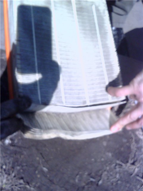

    AUDI A4 BFB . Фильтр устанавливался в короб пропихиванием, без чистки, поскольку коробфильтра установлен наклонно, скопившаяся в нижней его части грязь - куча песка и постороннего мусора, не позволила установить фильтр правильно и плотно, как и такой способ установки не позволил очистить короб перед установкой фильтра и проконтролировать результат установки.
    Пробег фильтра 8000 км, чип.
    Доступно и убедительно! Плохо то, что "киворукие" и в таком (с демонтажом полностью) беспроигрышном варианте нагадить могут...и нагадяттттт...ссс. Поэтому и меняю сам, в моем моторе это не так геморно, главное не спешить- все в принципе доступно и глазом и руками.
