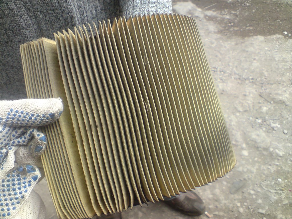

    Результат замены фильтра без снятия короба:

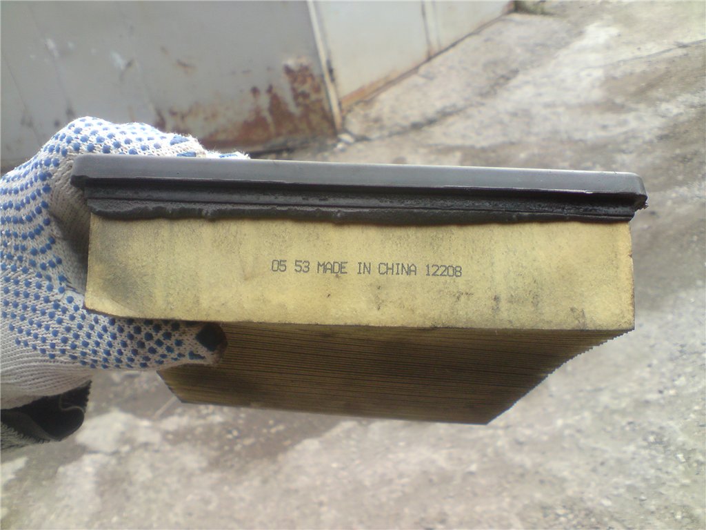

    А вот такого зверя сегодня довелось лицезреть:
    имеется ввиду без снятия части что на фото ? или крышки с дмрв ?

    В Китае сейсас много разнообразных расходников изготавливают и кстати качество отличное. Если написано, что изготовлено в Китае, значит нормальный фильтр. Гораздо хуже, когда "иероглифами" написано изготовлено в Германии

    Китайский K&N наверно китайцы считают его многоразовым
    30.03.2009
    Россия, Брянск
    360
    Не стоит забывать, что в Китае неплохой автопром, они уже вылазят на мировой рынок...
    А фильтр изготовлен качественно, даже усилен металлической сеткой, а не прострочен нитками.

    Hennedy
    толку от сетки китайский фильтр черный и сверчу и снизу. Обычно после 8к. км снимаешь махле микро стар без всякого метала. Так он снизу грязь сверху а этот Если до кучи он пропускает хракции то
    Можем сделать пацанский прдгон Есть еще Польский Filtron - вообще выше всяких похвал. Берете оптом ?
    Если на фильтре написано Мале-Кнехт и сделано в Китае - я абсолютно спокоен, а вот на счет Китайского ноунейма я бы не стал вот так вот расслабляться, тем более, что у фильтра, отображенного на фото, была в хлам разрушена уплотнительная прослойка с одной стороны - мы уже это снимать не стали - много машин ждало своей очереди.
    Приглядитесь к качеству и соблюдению формы отливки уплотнения фильтра на фото - неужели оно у Вас вызывает доверие ?
    вот с этого и надо было начинать...

    Цитата Сообщение от selia
    я так всегда меняю. а каким образом это может сказаться на ДМРВ???
    Ну это наглядно видно на 1-й фотке, и пескоструй для ДМРВ и не только для него, совсем не на пользу. Например, при первой замене фильтра на своей обнаружил, что одна из 4 защелок потеряна , конечно же самая неудобная в доступе, с той поры меняю фильтр с выниманием короба - это недолго и нестрашно
    Грязь и песок при неправильной установке фильтра см 1 рис. (фильтр установлен с перекосом) убьют ДМРВ.
    Может ты и мусор невытряхиваешь и сетка у тебя забита в хлам .
