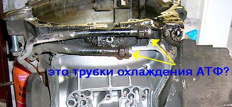

    Всем добрый день.
    VoFFka417, АКПП 01N, верно?
    такой вопрос
    если это они, то обязательно они должны быть? может быть только воздушное охлаждение?
  20. #60
    13.04.2005
    22,541
    Получено: 14
    да
    нет
