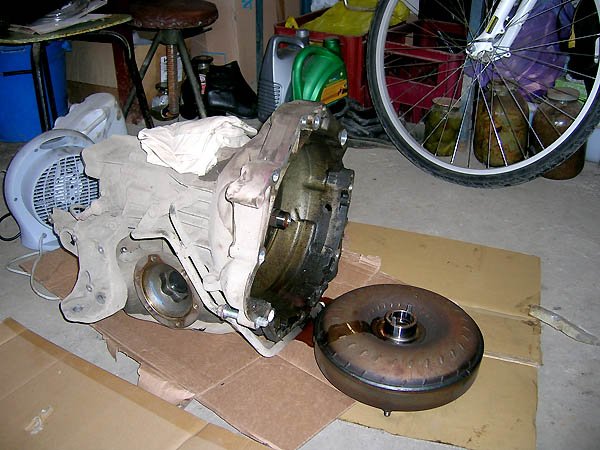

    Предыстория: В АКПП попала вода (похоже что все-таки антифриз, радиатор буду менять), и ускорила износ итак подношенной коробки.
    Начнем =)

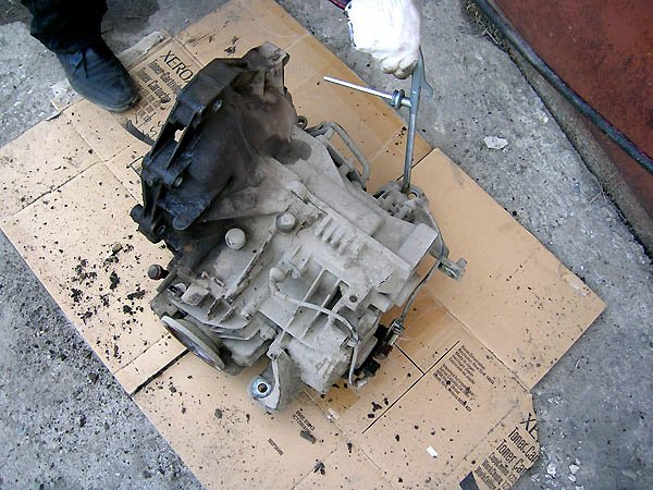

    Вот она родимая
    Снят ГТР
    Почистить не помешает
    VoFFka417 =)

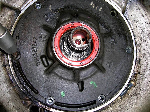

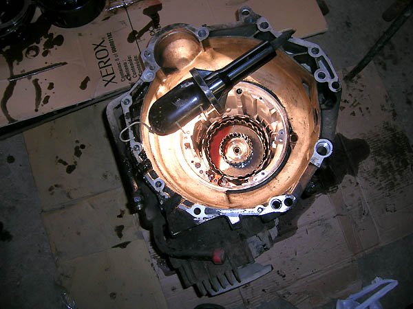

    Снимаем маслонасос
    Маслонасос снят
    Собственно маслонасос

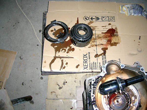

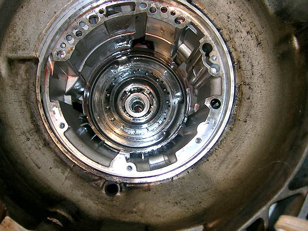

    Тормоз В2 и муфта заднего хода К2
    Муфты сняты

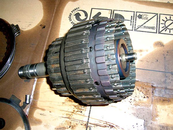

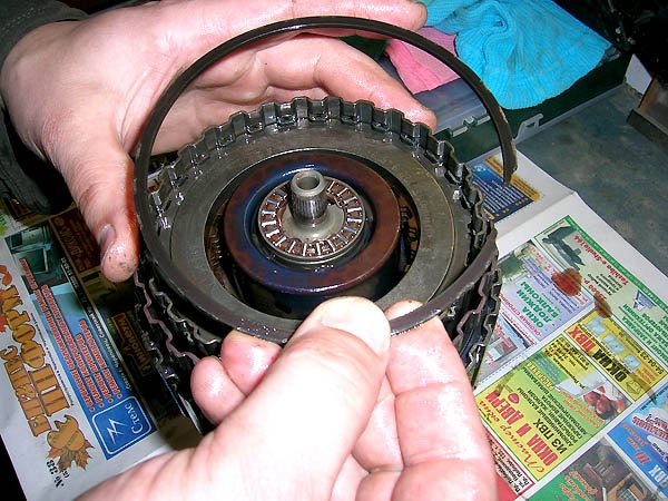

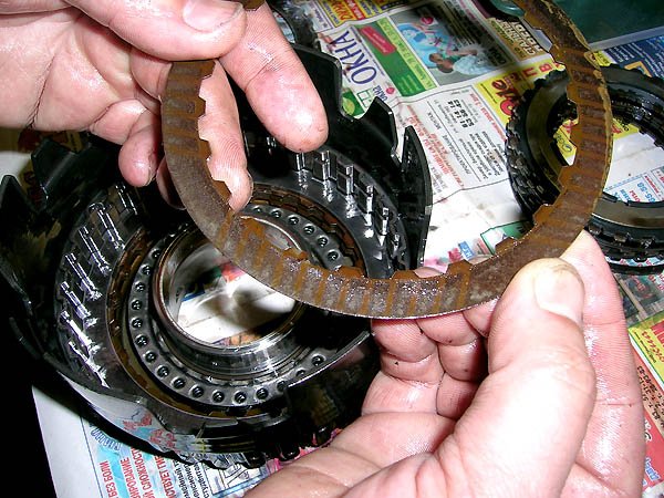

    Разбираем муфту К3

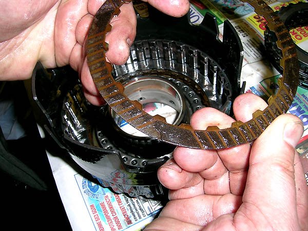

    Изношенный фрикционный диск

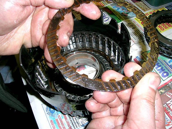

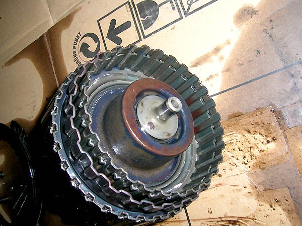

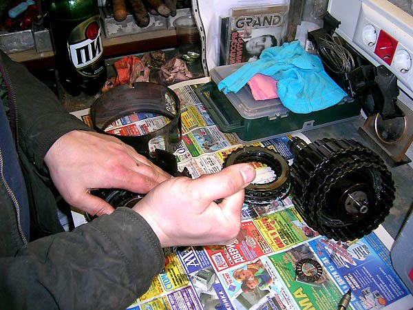

    Разбираем К2
    Изношенный вхлам до металла фрикцион К2
    Остальные в пакете выкрошены
    ...и изношены

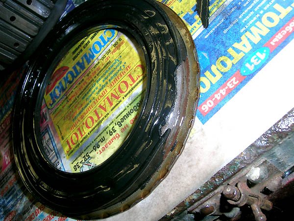

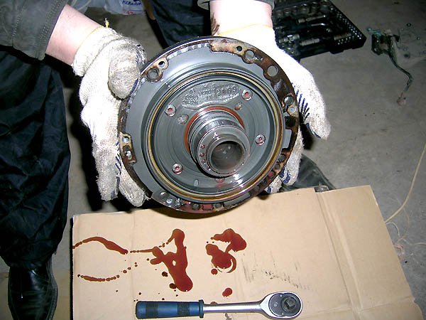

    Виновник нежелания ехать назад
    Распрессовку муфт К1 и К3 делали на прессе, тут она уже собрана

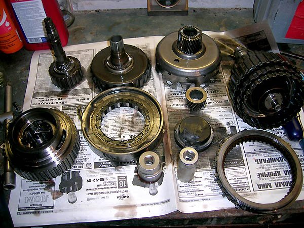

    Самая злая пружина тут, разбирать ТОЛЬКО НА ПРЕССЕ!!! Мы потеряли фиксирующее кольцо, но потом нашли =)

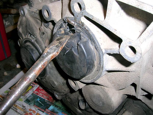

    Раздраконили крышку - по другому никак не получилось ее снять
    Одноходовая муфта и планетарка
    Потроха 01N

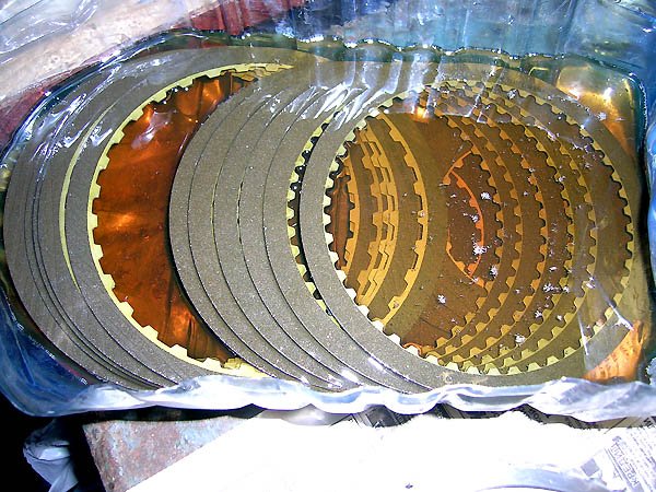

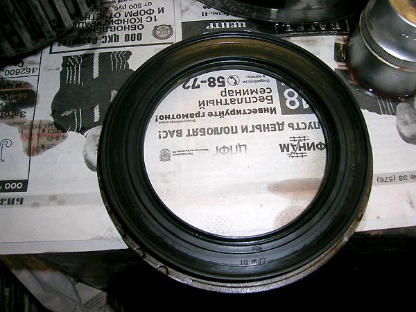

    Новый поршень К2
    Фрикционные диски необходимо замочить в ATF

    на фотке "разбираем К2" пиво "ПИТ" торчит... надо было немного другой ракурс взять, а то так все наши тайны раскрыты...
    Гоша, а без пива и труд не трудится!!! =)

    Собираем муфту К3
    Фиксатор пакета К3. На заднем плане масло, которое будет залито - ESSO LT 71141

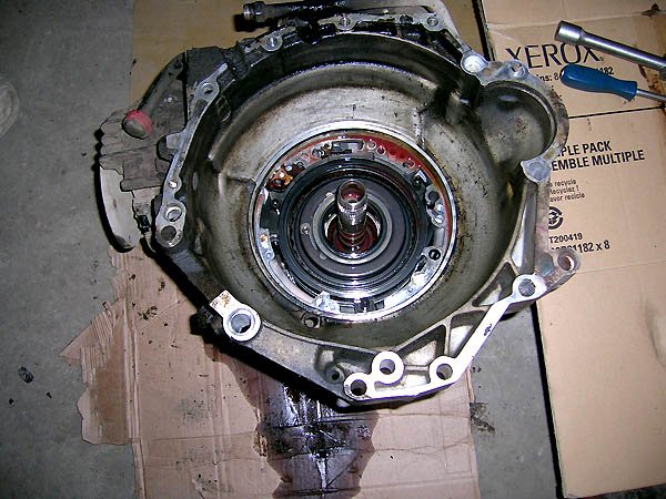

    АКПП без плиты
