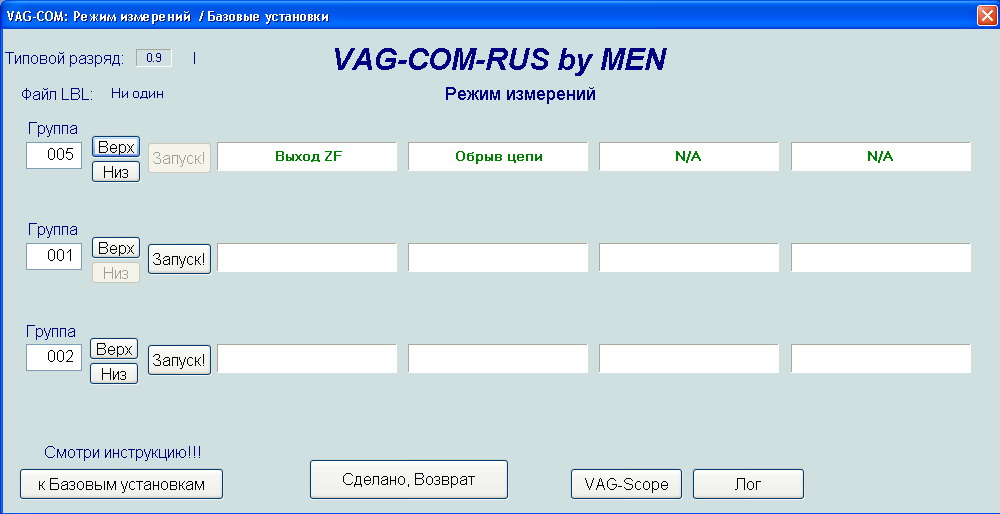

    Магнитола VW Premium 6 moonson.
    Очень плохо ловит радио, висит такая ошибка :
    Aa?ney VAG-COM: ?aeec 311.2-N
    Iiia? Eiio?ieea?a: 3B7 035 180
    Eiiiiiaio e/eee aa?ney: Radio NP2 0055
    Eiae?iaaiea: 00031
    Eia Na?aena: WSC 05311
    1 Iaeni?aaiinoe:
    00856 - Aioaiia iaaieoieu
    36-00 - ia?ua oaie
    Я не знаю что я языком, в Ваг-коме все ОК было, обрыв антенны.Ошибка не сбрасывается.
    Если открутить штырь антенны, то вообще прием пропадает, т.е проводо до антенны цел...так где обрыв тогда?

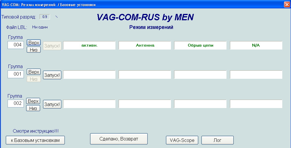

    Вот чего еще нашел :
    Или это класический случай антенного усилителя?
    Фигня в том, что раньше радио могло 2 недели работаьь хорошо, потом 2 плохо, а сейчас уже месяц случаю CD диски, надоело...

    Такая же ошибка, как я понял, сигнал от антены, в принципе идёт, потому у вас и эффект заметен, когда вы шток выкручиваете, но питание на антену, а она, как известно активная, не идёт, приём из-за этого страдает.
