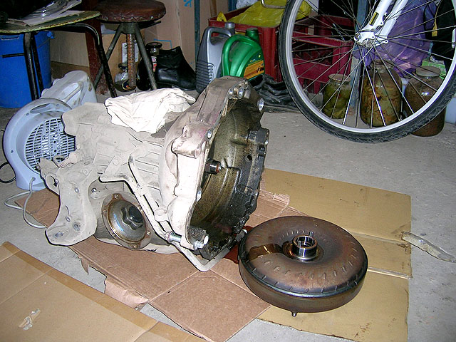

    Вот она!!! Гидротрансформатор снял - подтеков масла не обнаружено =)

    VoFFka417
    ты получил почту?? смотрел то что я выслал?
    сфотографируй ближе ГТР. меня интересует выробатка. желательно макро съемкой
    Добавлено спустя 9 минут 1 секунду:
    и это. поставь ведерко или обреш канистру и поставь на нее ГТР верх нагами что бы все говидло вытекло. пусть постоит по дольше

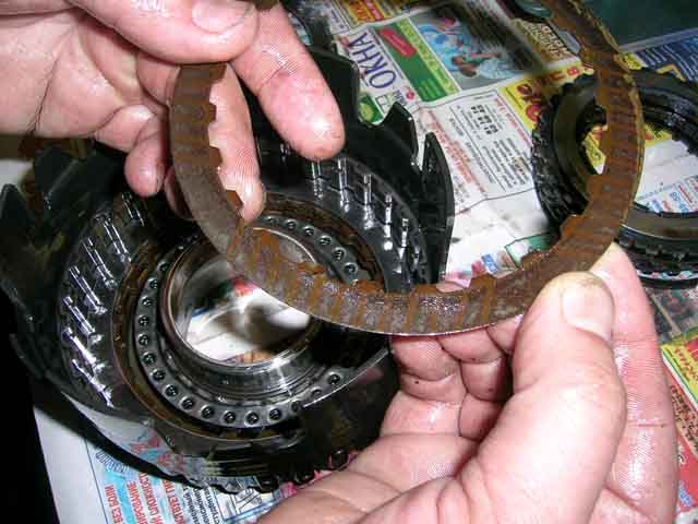

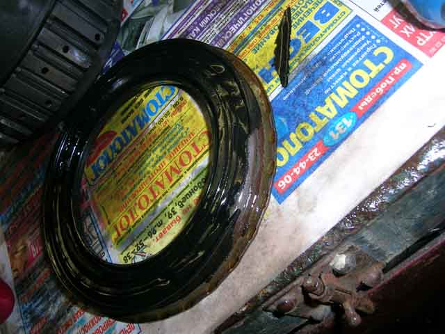

    Разобрали.... Фрикционы полностью изношены и выкрошены. Но самое главное - поршень муфты заднего хода кончился, как и говорили уважаемые 1967s и Terminator.
    Фотки все потом... Есть вопрос: как правильно снять заднюю крышку (пластмассовую) чтобы открутить болт вала? (дабы поменять фрикционы тормоза и обследовать планетарку)

    Вот резалт разборки:

    Подскажите пожалуйста номерок на поршень тот что выше на картинке - он из муфты 01M 323 105 CX - Reverse Clutch.
    Добавлено спустя 32 минуты 22 секунды:
    Еще интересует каким образом правильно разъединить муфты 01M 323 921 CX и 01M 323 205 CX ???
    Добавлено спустя 5 минут 34 секунды:
    Те, что обведены
  11. #31
    13.01.2007
    11,812
    Получено: 239
    Отправлено: 60
    если под номером 9A на твоей картинке, то 095323479D
