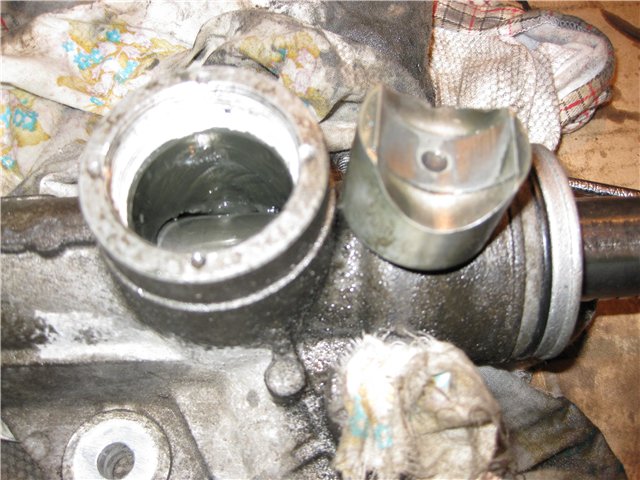

  7. #167
    29.11.2010
    Прочёл Ваш отчет, пришёл к выводу, что рейки у нас одинаковые, (у меня а4 2003г.) Суть вопроса вот в чём: У меня застучала рейка, причём довольно сильно. Рейка пока ещё на машине, осмотрел всё внимательно, пыльники снял, рейка как новая, везде заводская смазка, на течь и намёка нет.Пробег у машины 140тыс. Начал разбираться в чём дело, попробовал подтянуть(алюминиевою гайку снизу), руль стал туже толку нет, стук остался. Хотел открутить её, вытащить поршенёк и втулку поджимную, осмотреть, ничего не получается, гайка идёт рывками, очень туго, и не выкручивается.....Почти сорвал её... Что посоветуете? Почему не выкручивается? И ещё я не понял, что у вас за болтик на фото 10(последняя). Зачем эта гаечка?
    Помогите пожалуйста...
  8. #168
    Да, действительно, трудная гайка, но должна выкрутиться, ВД-шкой поливай, ключ нормальный накидной используй.
    PS Но стук ей не вылечишь...
    Что там под ней? вы не могли бы выложить фото втулки прижимной....?
    Пожалуйста
    Стучать, имхо может только тут (отмечено в кружке). Обсуждали как-то , но ответа не нашли....
  12. #172
    29.11.2010
    Вот это да! А что там может стучать???? Это же всего лишь уплотнитель поршня, чтобы масло не пропускало из одной половины в другую? Я думал втулки по краям износились....от того и стут?

  14. #174
    13.03.2010
    Москва(ВАО)-Железногорск))
    154
    Добрый всем день. Не хочу открывать новую тему, так что подскажите здесь пожалуйста, отчего может стучать рейка и в каком месте? (стук слева)
    Судя по картинке выше - сомневаюсь что это уплотнительное кольцо
