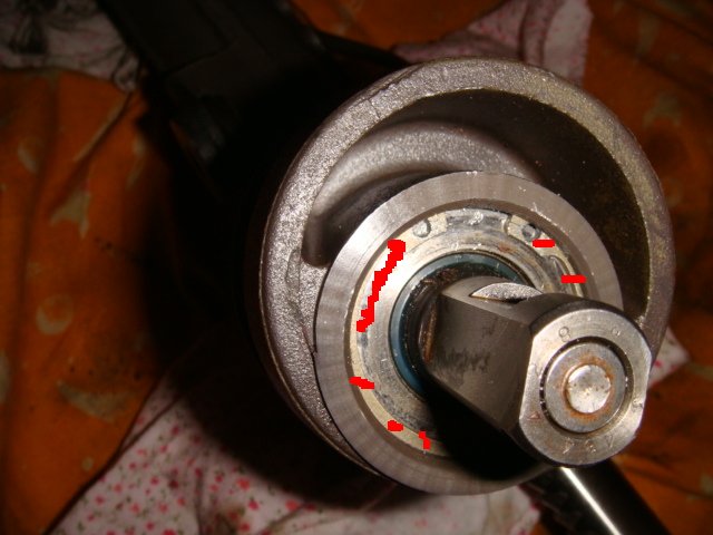

    Всем доброго времени суток! Есть вопросик знатокам рейки не пойму чтобы червяк вытащить нужно вытаскивать железочку, которую видно на 2 рисунке, или выбивать посильнее? Просто боюсь сломать... Подскажите пожалуйста

    вот отметил, чтоб железку не закрыть как мог...

    SERGION это стопорное кольцо выколупывай его и сдругой стороны пробка гайка её откручивай под ней гайка червяка её
    тоже и вытаскивай бить там нечего, так должно выйти незабудь середину отметить, то есть как червяк стоит когда колёса стоят прямо
    что быс рулём потом проблем небыло

    Даниэль, спасибо, значит буду с этой дрянью секесом заниматься
    а вот на счёт червяка думаю что без разницы как его ставить, потому что рулевой вал можно прокрутить как угодно независимо от руля... просто при сборке ставишь руль прямо, вытаскиваешь ключ чтобы он заблокировался и подстраиваешь под червяк вал, прикручиваешь, ну и усё...
