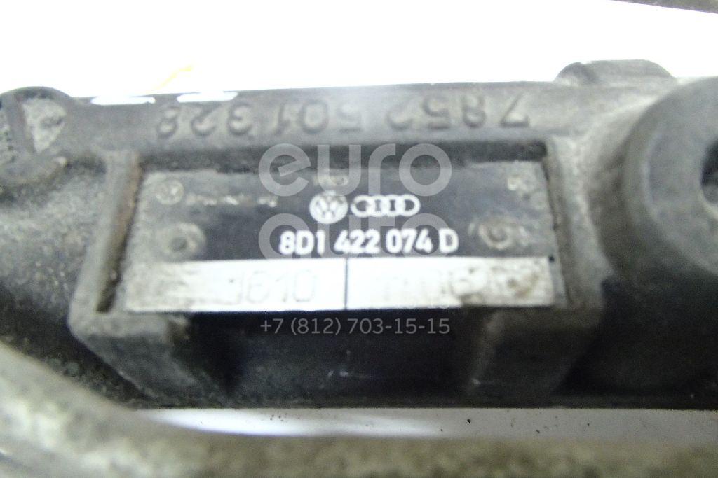

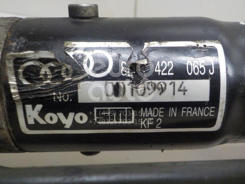

  15. #1035
    Phaeton Аватар для Igor P
    09.03.2013
    Псков
    4,886
    Получено: 476
    Отправлено: 60
    Цитата Сообщение от Александр1981 Посмотреть сообщение
    Igor P, Ответь пожалуйста.
    Конечно можно попытать счастье и поискать любую рейку, но вероятности живой я бы распределил так: Koyo-10% ZF-30% W-60% Отличается последняя принципиально, типо усиленная. Ставилась на американцев точно, и на пассаты с моторами от 150л.с. и больше. Номера можно поискать в каталоге. На табличке не будет надписей KOYO и ZF только W. Один минус, в них очень сложно раскрутить и не сломать регулировочную гайку, закисает.
    ZFНазвание: 5.jpg
    KOYO
    W
    Что то типа этого
    B5+ 2002г 2,0T AWZM 5МКПП EEN
