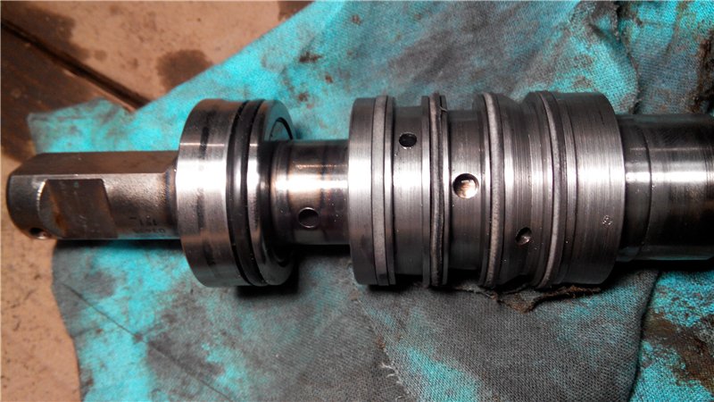

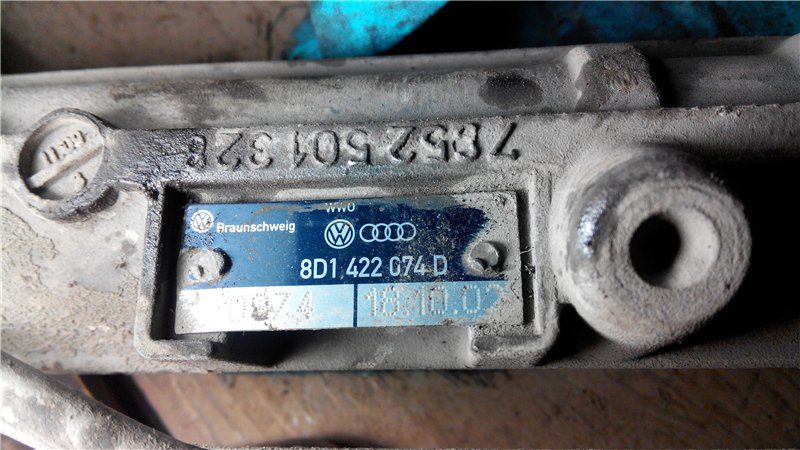

    Всем привет! Подскажите пожалуйста ремкомплект к данной рейке. Вообщем что за рейка тоже не могу понять(. И еще как снять подшипник, тот что на фото? и его номерок)
    Заранее спасибо)
  13. #873
    11.11.2009
    Петрозаводск
    18,392
    Получено: 2,043
    Отправлено: 328
    Судя по корпусу, рейка ZF.
    подшипник снимается съемником.
    номер его нах не уперся. Сними его и в любой подшипниковой лавке подбери по размерам

    Подойдет же этот ремкомплект Auto-gurAG0004?
    https://www.drive2.ru/r/volkswagen/932253/
  15. #875
    11.11.2009
    Петрозаводск
    18,392
    Получено: 2,043
    Отправлено: 328
    Для ZF лучшего ремкомплекта, чем Кортеко 19030476​, не найти. В нем есть вообще всё. В Автогуре только резинки сомнительного качества, а ценник чуть ли не больше, чем у Кортеко
  16. #876
    Pointer Аватар для YaN333
    04.05.2014
    Жуковский
    Взял кортеко, а он не подходит(((. Рейка koyo в итоге(. Может нужен кому кортеко комплект? Отдам за 2. Брал за 3.
    PS: Спасибо, .Карел.!!!

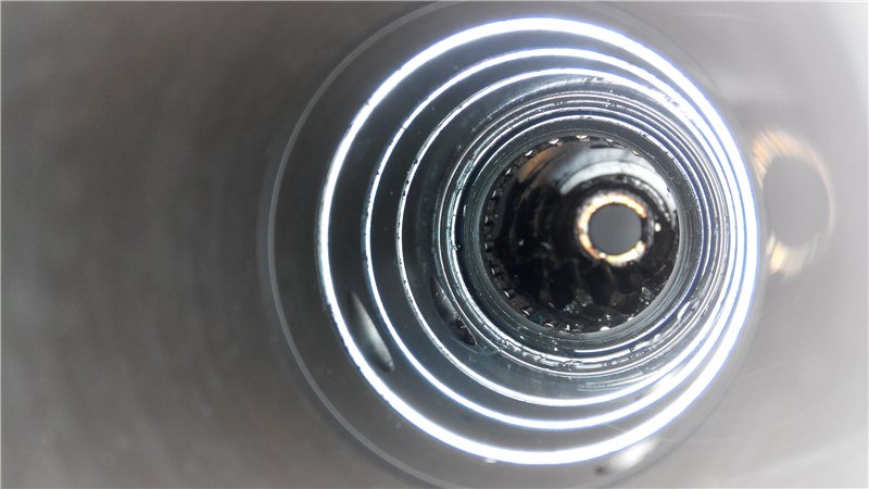

    Знатоки, подскажите, как достать этот сальник?
    Еще вопрос: это рейка ZF, к ней подойдет этот ремкомплект AU9005kit или этот 19030476?
    И последний, стоит ли менять на червяке уплотнения?
    Passat 1.8T 2002 AWM, EZS. Kalex chip.

    Для меня самое сложное- это вынуть старый сальник, который внутри корпуса стоит. Но я, столкнувшись пару раз с этим, сделал съемник.
    .Карел., а можно чертёж ?
    Passat B6, АКПП DSG7 CDGA 1,4 2010 г. WVWZZZ3CZAE091159 , VCDS 18.2 , VAG COM 311.2 В Миру Максим
  19. #879
    22.09.2011
    Москва Шаболовка, МО Электрогорск
    694
    Получено: 58
    Отправлено: 82
    .Карел., Напомню - чертёж съёмника (и фотку по возможности) можно увидеть ?
  20. #880
    11.11.2009
    Петрозаводск
    18,392
    Получено: 2,043
    Отправлено: 328
    Чертежа нет, ибо колхозил, фантазировал, точил, подгонял на месте.
    Смысл съемника- разжимные цанги. Идею почерпнул из принципа съемника подшипников:
    Только подогнав к месту и целям.
    Точнее даже не подогнав, ибо тот съемник, что на картинке, по размерам не подходит, а изготовив свой по этому- же принципу.
    Цель- чтоб подходил для любых реек. В принципе достигнута.
    Использовал его и на рейках от Поло, и на Крузаке рейку им- же ремонтировал.
