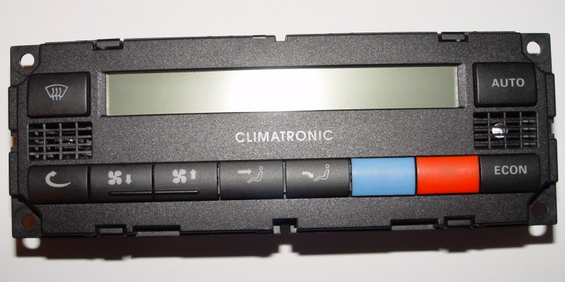

    Вентилятор обдува датчика температуры в блоке управления климатом, заслонка может какая нибудь...это так, варианты.

    Я же уже написал:
    Он находится за решеткой слева под клавишей обогрева лобового стекла, если авто леворульное и соответственно наоборот. Если он, разобрать климат почистить и смазать вентилятор.
    Если нет то:
    Подвигай их через VagCom а если его нет то "вручную" задавая разные режимы Climatronic'a. Также поиграй со скоростью вращения приточного вентилятора - может он.
