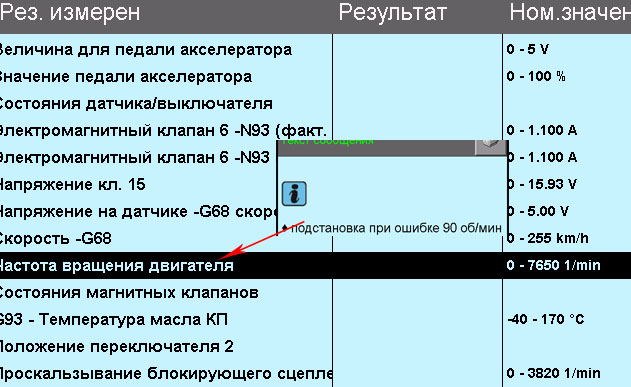

    эта.. я тут вспомнил, как то трогали тему (не помню как называется) про 01N (фиг с ними с кода, вопрос глобальный), и там прозвучал такой вопрос:
    на незаведенной машине, в положении зажигание, у кого-то ваг-ком показывал 90 об\мин вращение двигателя. ну как то похихикали и забыли.
    а вчера у приятеля столкнулся сам с таким глюком...
    в чем сам вопрос?
    а вот в чем:
    но при этом обороты двигателя на заведенной показывает нормально, и на педаль газа реагирует (показывает обороты), и ошибок по коробке нет.
    ну хорошо, скажете "копать датчик", да но в типе 01N он единственный:
    чтоже тогда датчик скорости (G68) и датчик вращения двигателя - одно целое?
    у меня 2 варианта:
    1) режим замера в положении "зажигание" (не заведенной) не корректен
    2) половина датчика работает, а половина нет
    т.е. скорость меряем, а обороты нет.
    но опять же, а что тогда показывает обороты 840 в блоках измерений коробки? (дпкв?)

    Цитата Сообщение от SerV
    забавно, куда же воткнули второй.
    ты сам смотрел на коробку? там 2 воткнуто в корпус?
    ага там два,второй с другой стороны торчит![pic][/pic]

    18.04.2008
    4,022
    забыл отписаться:
    ну вобщем махнул я ему, сначала слошил, зачем-то под машину полез, все оказалось проще, меняется из подкапотного пространства.
    но... все фигня, переменяли между собой датчики, на вкл. зажигании НА ВСЕХ = 90 об/мин, при заведенной все ок, 840 об/мин.
    вобщем "дело было не в бабине".
    29.01.2008
    Россия, Владикавказ
    617
    Ну а вчём же?
    18.04.2008
    4,022
    Цитата Сообщение от alex15rus
    Ну а вчём же?
    сложно сказать, но не в этом.
    я лично, сам, руками, ему поменял:
    1) слева на коробке (датчик оборотов) - на новый. ТОЖЕ самое. 90об\мин при вкл. зажигании, 840 при заведенной. (старый так же работал)
    2) справа на коробке (датчик скорости) - на новый (подменой). ТОЖЕ самое. 90об\мин при вкл. зажигании, 840 при заведенной.
    он так работает.
    думаю еще проверить датчик коленвала
