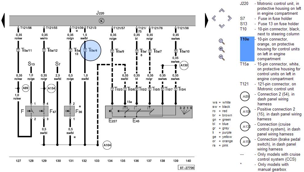

    Доброго времени суток! Только закончиль устанавливать круиз и поехал тестировать, но он к сожалению не работает(((
    Итак, ставил по мануалу который шол с круизом.
    1. В мануале написано, что для дизельных используется оранжевый T10e, а для бензинок коричневый T10d я в него и ставил. Хотя в сатье базе знаний ставили в оранжевый.
    2. Еще где то у нас натыкался что пины в статье перепутаны. Это так?
    3. Если ставлю круиз в ON то при запуске мотора он загорается и гаснет.
    4. Все сделал по оригинальному мануалу.
    5. Концевеки на педалях работают.
    6. Есть одна ошибка по мотору нет клапана N80. на неделе его заменю.
    7. Активацию сделал.
    Поможите, а то мы сами не местные
    Passat B5+, 2001, 1.8 Т AWT, ручка. WVWZZZ3BZ1P282902. Продан, разгебаю гараж с барахлом, телефон для связи +79171650515 Евгений, viber, whatsapp. Живу в Самаре.
  16. #156
    Passat Аватар для Black_ranger
    27.07.2010
    Самара
    1,172
    Получено: 21
    Отправлено: 7
    Итак, продолжение...
    заглянул в 66 групу, педали сцепления и тормоза вижу, а вот на подрулевом переключателе нет изменений
  17. #157
    27.10.2008
    Ярославль
    7,483
    Получено: 418
    Отправлено: 434
    Black_ranger, Не туда ты питание воткнул. Вот схема для твоего мотора, на ней видно, что все управление идет в белый 15-ти контактный разъем, питание берется из оранжевого 10-ти контактного разъема, 4й контакт, черно-синий провод:
    В принципе, откуда взять питание - не принципиально. На мой взгляд подойдет любой +12 при включеном зажигании.
  18. #158
    27.07.2010
    Самара
    1,172
    Получено: 21
    Отправлено: 7
    Т.е. я должен вместо разьема T10d/8 использовать T10e/4...
    Хм... А в мануале T10e/8 для дизеля... вот тебе и мануал... Сенкс BDE!
