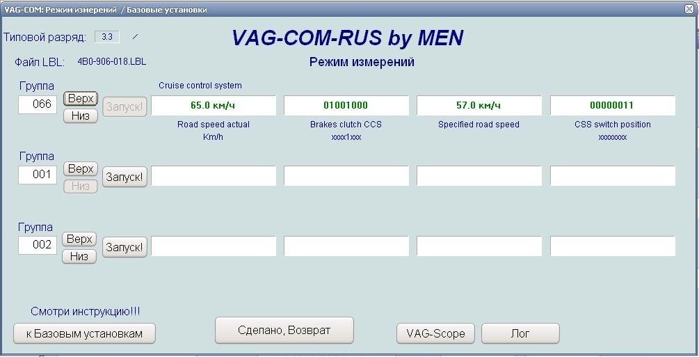

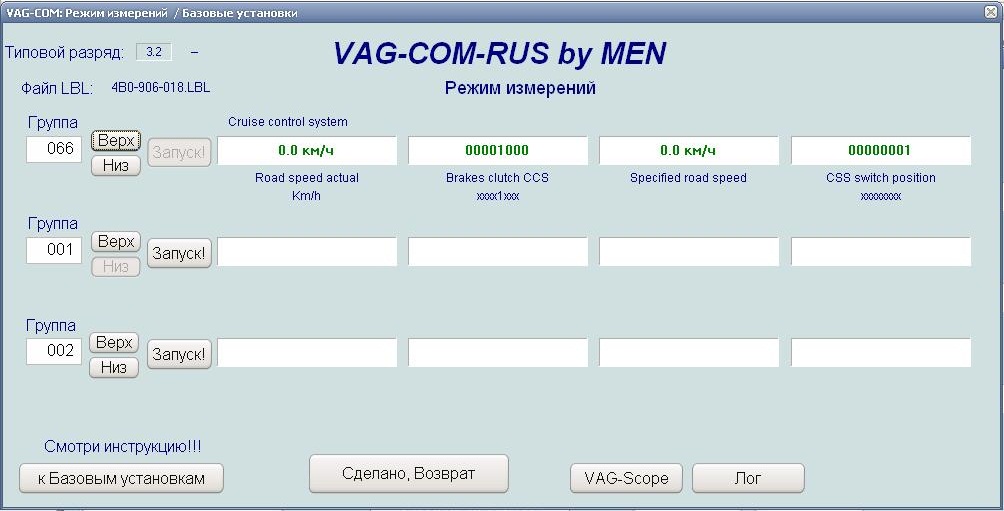

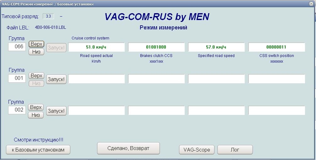

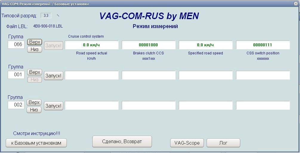

Ну, начнем по порядку. Сели в машину, завели, рычаг управления круиза в положении 0-full off
далее щелчок в положение 2-on
нефиксируемое положение полуофф 1-off
нажатие кнопки set или -
нажатие кнопки res или +
полунажатие педали тормоза, т.е. легкое поглаживание
посильнее давим на тормоз
нажатие сцепления
поехали, круиз включен, но скорость пока не запомнена
запомнили скорость, и она автоматически поддерживается
возврат кнопкой res после притормаживания
снижение скорости после обгона
ну вроде все, просили, теперь сравнивайте
