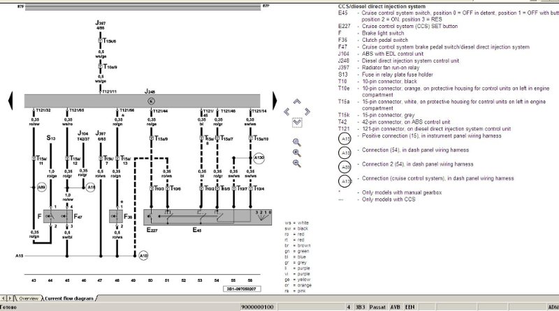

    Очень много установок и схем на бензиновые моторы,а где информация про дизельные моторы ее вообще практический нет делитесь есть ли у кого инфа на примере AVB движка??заранее всем благодарен
    Что конкретней интересует? Подключение аналогично бензинкам.
    Есть все в elsa. Схемы могу потом скинуть.
    Нашел на драйве несколько отчетов и по ним делал. Дизель то-же есть

    А с переводом на русский есть схема? ???
    У меня еще жгута нет но уже все к этому куплено кроме самих проводов делать такую же как и на бензинку
    а что ты собрался переводить? там и так всё понятно по схеме.

    я не электрик просто читать схемы не умею
