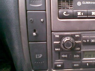

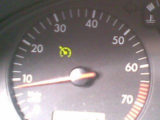

    Всем привет!
    Решил замутить антикризисный вариант. Кнопки выдрал из старой мыши, выключатель из старого телефонного аппарата, провода взял взаймы с работы
    Вот что в итоге получилось:
    Выключателем включается и выключается круиз, две кнопочки - это SET(-) и RES(+). Итого цена вопроса 0 рублей (если не считать пиво) и два часа работы
    Огромное спасибо EDD XXI за идею такого вот "антикризисного" варианта а также за помощь в добыче электросхем и пояснений к ним!!!
